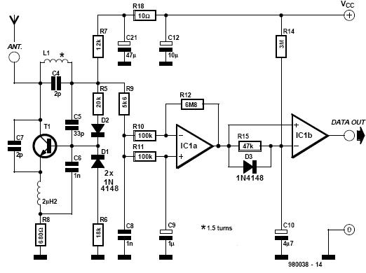

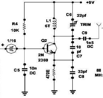

    chào các pác! em đang làm đồ án môn học về điều khiển từ xa bằng RF. các pác có thể định hướng giúp em không? thầy hướng dẫn bảo xem mạch phát dao động hồi tiếp dùng tran kiêm điều tần trực tiếp, mạch thì em có nhưng không biết mổ xẻ nghiên cứu như thế nào!?
    mong mọi người giúp đỡ.
    mạch phát và mạch thu mà em có đây, các pác xem rồi chỉ giúp em cách mổ xẻ nó. thank mọi người nhiều!

    mạch phát này là trong bộ thí nghiệm thực tập của trường, còn mạch thu là của một thầy cho em.

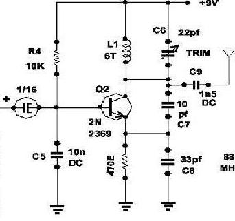

      đây là mạch phát của một thầy cho em.

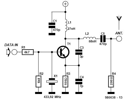

      các pác giải thích giùm em nguyên lý hoạt động của mạch phát dùng saw với cài mạch thu hộ em đi ạ!!
      @ở cái mạch phát không dùng SAW thì em chỉ biết là khi hoạt động ở tần số cao sẽ sinh ra tụ kí sinh BE, tụ này xã nạp theo dao động của tín hiệu vào cực B có chức năng điều tần. cuộn L1 C6 là cộng hưởng tần số rồi đưa ra angten. R4 và RE là điện trở phân cực. C9 và C5 chắc là tụ lọc. còn tụ C7 thì em không biết nó làm gì. đây là mạch dao động 3 điểm điện dung nhưng em vẫn chưa nhìn ra.

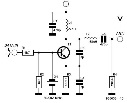

      @ở mạch phát dùng SAW thì cuộn C1 và L1 là cộng hưởng dòng còn L2 và C5 là cộng hưởng áp. đây cũng là dao động 3 điểm điện dung.
      anh Queduong nói SAWF có 3 chân nhưng con ở mạch phát này chỉ có 2 chân là sao vậy ??
      @thầy hướng dẫn bảo là không cần thiết có con SAW ???
      @ở mạch thu em chỉ biết L1, C4 là cộng hưởng, IC1a là khuếch đại, R15 và D3 là tách sóng.
