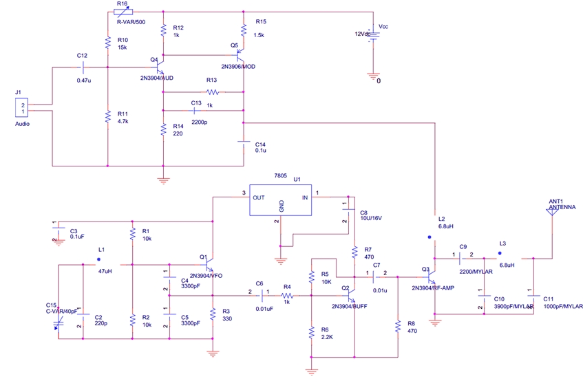

cần giúp đỡ mạch phát AM
Với những con tần số lớn phổ biến ở cái đất Việt Nam này đồ mới chỉ có trên Răng ... dưới Lựu đạnNguyên văn bởi shine.212 Xem bài viếtanh ơi cho em hỏi có con IC nào dùng để tổng hợp mà phổ biến , dễ mua anh nhỉ, em thấy trên mạng hay dùng con MC145151 mà em hỏi mua không có , em ở đà nẵng.
chứ làm gì có mấy. Đồ cũ thì có thể tìm được nhiều con ... cứ tra datasheet con nào thuộc PLL là đều có thể làm được.
tần số thấp có con CD4046 đó
... con này vẫn sài để ổn định tần số 88 -108Mhz ... thậm chí 450Mhz như bình thường ... chỉ có điều do đầu vào CD4046 có tần số thấp nên từ 88,108 , 450 .v.v đưa vào nó phải " hạ tần xuống cho phù hợp" thì nó mới làm việc.
Em cảm ơn anh,như vậy sóng ra của con CD4046 là xung vuông thì nên dùng BJT hay FET để đệm và điều chế thì tốt anh nhỉ? em thấy họ hay dùng FET hơn nhưng em cũng ngại dùng FET vì tính toán với cần Driver cho FET nữa ,có con nào mà tần số cao để không dùng Driver , mà xung vuông dùng điều chế tín hiệu có tốt không anh?
xung nào cũng có thể ... nhưng xung vuông hài rất nhiều và lớn . Sin sẽ tốt hơn nhiều . Với tần số lớn bạn nên tận dụng và dùng bộ so pha của nó .... để điều khiển VCO bên ngoài ) . Khi đưa tín hiệu vào CD4046 để sử dụng thì phải hạ tần ( vì tần số đầu vào của chúng rất thấp ) !Nguyên văn bởi shine.212 Xem bài viếtEm cảm ơn anh,như vậy sóng ra của con CD4046 là xung vuông thì nên dùng BJT hay FET để đệm và điều chế thì tốt anh nhỉ? em thấy họ hay dùng FET hơn nhưng em cũng ngại dùng FET vì tính toán với cần Driver cho FET nữa ,có con nào mà tần số cao để không dùng Driver , mà xung vuông dùng điều chế tín hiệu có tốt không anh?
Việc khuếch đại thì fet hay BJT đều được cả , fet đương nhiên tốt hơn do sử dụng hiệu ứng trường ... chứ không lái bằng dòng như bjt !Module RF chuyên dụng điều khiển, truyền dữ liệu, thiết kế đề tài, dự án điện tử - chuyển giao công nghệ... ĐT: 0904964977 - email: dientuqueduong@yahoo.com
Ý anh có phải là tín hiệu sau khi so pha đưa vào bộ VCO (dùng varicap) sau đó qua bộ chia tần rồi đưa vào so pha với tín hiệu vào(đả được qua bộ chia tần khác) , mà sóng sin qua bộ chia tần có chia được không anh nhỉ? anh nói với tần số lớn ý anh là từ tần số nào hả anh?
Chủ yếu bạn dùng bộ khóa pha của nó để điều khiển VCO bên ngoài chứ VCO của nó có đến 1,5Mhz lại thuộc hàng cùi thì dùng được việc gì .? sóng sin qua bộ chia tần nó vẫn chia được và cho ra vuông. ( Tần số lớn là tần số vượt khỏi tối đa của con 4046 đó ( 1,5Mhz ).) VD : 10Mhz , 100Mhz , 300Mhz .v..vNguyên văn bởi shine.212 Xem bài viếtÝ anh có phải là tín hiệu sau khi so pha đưa vào bộ VCO (dùng varicap) sau đó qua bộ chia tần rồi đưa vào so pha với tín hiệu vào(đả được qua bộ chia tần khác) , mà sóng sin qua bộ chia tần có chia được không anh nhỉ? anh nói với tần số lớn ý anh là từ tần số nào hả anh?
Với bộ mixer để hạ tần mà đầu ra là sin thì đương nhiên phải sửa thành vuông .. từ sin thành vuông thì rất dễ thôi ( xem các mạch cắt đỉnh xung cơ bản - Latch chẳng hạn ).Module RF chuyên dụng điều khiển, truyền dữ liệu, thiết kế đề tài, dự án điện tử - chuyển giao công nghệ... ĐT: 0904964977 - email: dientuqueduong@yahoo.com

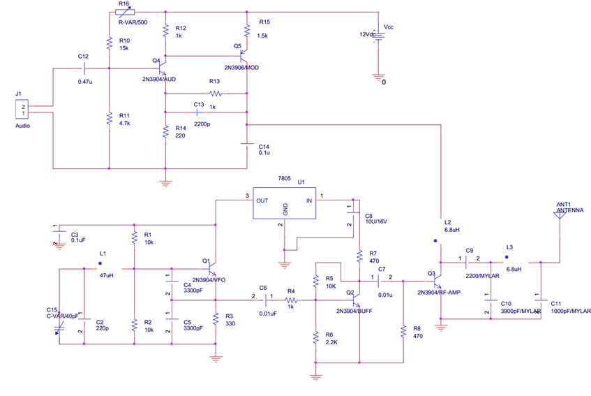

anh có thể cho em biết nguyên lý hoạt động của mạch này ko, phát AM em đang rất cẩn mà ko cóNguyên văn bởi queduong Xem bài viếtMạch này là mạch phát mà , thu cái gì vậy ?
làm bộ detector , lấy máy đo tần số , oscilloscope , máy thu ... mà test ... chứ tay không bắt giặc à ?
