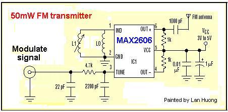

                        Thực ra, để có mạch phát thay đổi được tần số cao như thế mà không đòi hỏi công suất quá lớn (trên 100mW) và yêu cầu quá ngặt nghèo thì có thể dùng IC MAX 2068 (họ MAX2065 - 2069) là đủ, với mạch điện cực kỳ giản đơn.
                        MAX2605 - 2069 là IC chuyên dùng cho phát sóng cao tần và siêu cao tần công suất nhỏ. Ứng dụng chủ yếu của nó là trong mobile phone, băng tần 902 MHz đến 928 MHz - và 2,4 GHz ISM, cho phát chuẩn điểm định vị toàn cầu, trong máy theo dõi động vật nuôi thả v.v. . .
                        Trong mạch kèm theo, với Max2068; L0 = 300nH; L1 là cuộn dây chỉnh lõi min = 27nH, max = 300nH thì hoàn toàn đạt yêu cầu của anhtrongnhan007
                        http://dientuvietnam.net/forums/images/attach/jpg.gif
                        Không nên đưa vấn đề lên cao ngất để newbie như bọn em phải .... ngán, cũng không nên hù dọa cho người ta .... sợ. Tốt hơn là cứ nghĩ đến cái giản đơn nhất cho bọn em nhờ. À, mà con MAX này thì người ta dùng chuyên nghiệp chứ hổng phải tầm thường đâu.
                        Mong là trongnhan007 và các anh mới học nghề còn "lôm côm" như Lan Hương hổng ngán những lời hù dọa đó,
                        . . .cố lên ! cố lên !
                        Lan Hương.

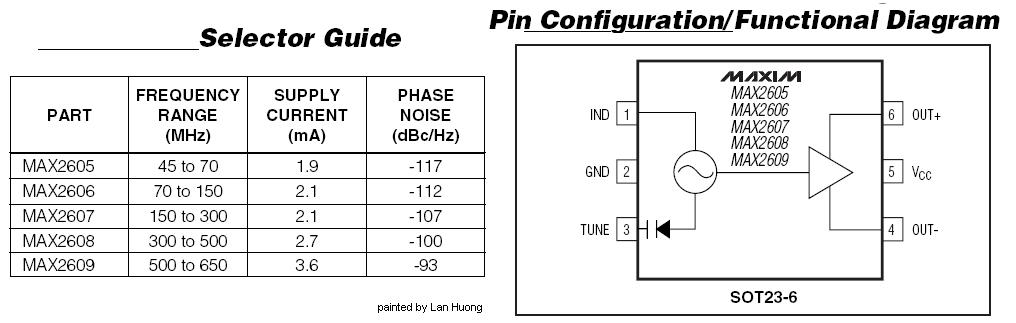

                          Nói thêm chút
                          Con MAX (2065 - 2069) rất đơn giản với 6 pin, có cả chip thường lẫn chip dán. Nếu phối hợp ngã ra bằng BPF, LPF và cuộn dây thu ngắn antenna nữa thì tuyệt vời.
                          Một số chỉ tiêu và dạng chip em gởi theo đây cho các anh tham khảo.
                          Lan Hương.
