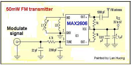

                  Chị Hương ơi cùng các bậc tiền bối cho em hỏi cuộn dây L0 và L1 trong mạch dùng IC Max2606 quấn như thế nào? Có thể nói rõ cho em biết cơ chế hoạt động của mạch này không? cách tính toán giá trị linh kiện được ko?

                      Xin hỏi cái modulate signal là cái gì vậy,mấy cuộn L0,L1 mình làm sao được vậy,chỗ nào gắn micro vậy

                        Trong mạch điện dùng con MAX2606 này :
                        ... thì modulated signal chính là chỗ ... gắn micro đó.
                        Còn cuộn dây, trong trường hợp cần thay đổi tần số trong phạm vi rất rộng như đã nói thì anh mới cần 2 cuộn, và phải tính toán cho phù hợp với tần số định phát của mình. Nếu chỉ phát FM cho dải tần thông dụng 88 MHz - 108 MHz thì chỉ cần một cuộn thôi.
                        Lúc đó tính toán cuộn dây L cộng hưởng với varicap nằm bên trong MAX2606 với giá trị 5 pF (min) đến 9 pF (max) theo chương trình Callcoil hay website hỗ trợ trực tuyến dưới đây:
                        http://web.telia.com/~u85920178/begin/calc-00.htm
                        Nếu không thì duyanh làm một cuộn dây lõi không khí loại dây email 0,5 mm, quấn 6 vòng trên cây tua vít đường kính 5mm, cạo verni đầu dây rồi rút ra, hàn vào chỗ cần thiết.
                        Chúc anh thành công.
                        Lan Hương.

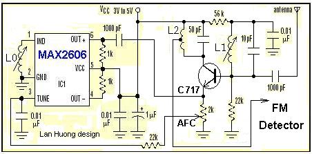

                            Máy thu FM dùng MAX2606
                            to anhthacgian và các bạn.
                            IC phát được (công suất bé) đều có thể dùng làm mạch dao động ngoại sai để thực hiện máy thu. Trong một bài trước Lan Hương có đề cập nhưng chưa có dịp viết về nó.
                            Xin giới thiệu mạch thu sau đây, dùng MAX2606, tần số thu tối đa 450 MHz.
                            Trong mạch, MAX2606 dao động ngoại sai, tần số dao động thiết lập bởi Varicap tích hợp bên trong IC có trị số từ 5 pF đến 9 pF. Do vậy mà cuộn dây LO ta phải tính và quấn lấy cho phù hợp. Khuếch đại cao tần và trộn sóng dùng C717 (hay C828 hay C535 tùy tần số thu) với ngã vào là cộng hưởng L1//10 pF; chân E nhận tần số dao động ngoại sai; ở chân C sẽ có trung tần IF (Intermediate Frequency). Ở đây Lan Hương tính cho thu FM thông dụng nên IF = 11 MHz.
                            Điện trở chân E của C717 là biến trở AFC (Automatic Frequency Control) 2 KOhm, hồi tiếp DC về VCO (Voltage Control Oscilator) của MAX2606 để điều tiết tần số dao động ngoại sai, có tác dụng tự động ổn định tần số. Mạch tính cho thu FM tần số giữa 100 MHz, dao động ngoại sai trung bình 89 MHz --> trung tần IF 11 MHz nên có các trị số cuộn dây sau đây :
                            L0 = 0,456 Micro H
                            L1 = 0,253 Micro H
                            L2 = 4,2 Micro H, tổng trở L2 khoảng 300 ohm, lấy điểm giữa 150 ohm cho mạch tách sóng (DET - Detector) sau nó.
                            Mạch tách sóng này có thể là AM hay FM tùy ý. Nếu cân chỉnh tốt thì mạch dễ dàng đạt độ nhạy rất cao > -100 dBm.
                            Để tính toán các chỉ tiêu cuộn dây cộng hưởng, các bạn nên vào các website hỗ trợ online (cũng có thể save page để dùng ofline) sau đây :
                            http://www3.telus.net/chemelec/Calcu...Calculator.htm
                            http://www.daycounter.com/Calculator...lculator.phtml
                            http://www.pronine.ca/lcf.htm - rất hay.
                            http://www.waldotech.org/programs/nt...calculator.asp
                            http://www.vk2zay.net/calculators/resonance.php
                            http://oh8jep.kotinet.com/resonanssi.html - tiếng Slave.
                            Chúc anhthacgian và các bạn thành công.
                            Lan Hương.
                            À, xin hỏi anhthacgian có phải là ở Thạc Gián (TP Đà Nẵng) không nhỉ.

                              Mạch điện đây ...
                              Mạch điện đây ... , không biết sao lúc nãy ... mất tiêu cái hình.

                                Mạch thiết kế sai be bét như thế này làm sao chạy được, thứ nhất ngõ vào con C717 lại mắc trực tiếp trên khung cộng hưởng L1C(10p) thì không thể nào phối hợp trở kháng được do cực B của transistor có trở kháng vào nhỏ, mắc như vậy làm "nhụt" khung cộng hưởng và L1C(10p) chả có chọn lọc tần số (được) gì cả. Dùng FET thì OK.
                                Thứ 2 là mạch AFC rất "vô lý", chứng tỏ người thiết kế không biết gì về nguyên lý mạch tự động điều chỉnh tần số AFC.
                                Còn về độ nhạy, nói mạch trên có độ nhạy -100dBm là không có cơ sở nói chung chung, nói độ nhạy phải là độ nhạy của toàn bộ máy thu với ngõ ra là âm tần, Data, video.....ở một mức độ chuẩn nào đó, không có độ nhạy cho một khối riêng rẽ.
