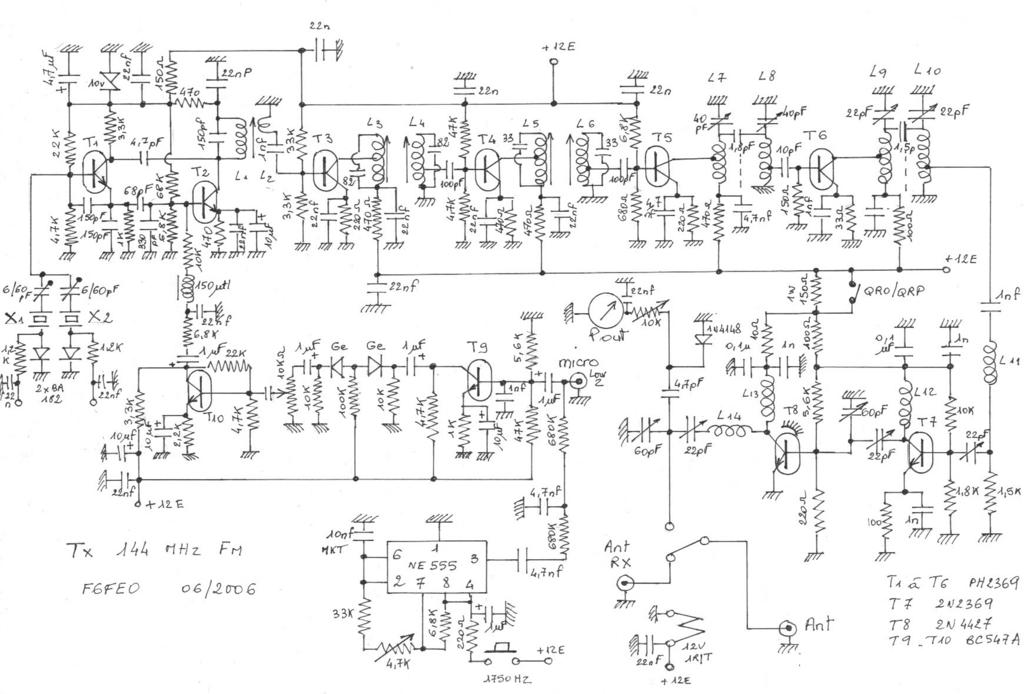

Đây là mạch phát tôi tìm được trên nét với công suất ra khá lớn, phù hợp với kiểu mạch tôi đã nói trong bài trước với các tham số như sau
L1 = 2.1 uH accord sur 9 Mhz
L2 = 3 sp fil téléphone sur L1 côté froid
L3 = L4 = 0.95 uH accord sur 18 Mhz (L3 prise au 1/2 , L4 prise au 1/5)
L5 = L6 = 0.6 uH accord sur 36 Mhz (L5 prise au 1/2 , L6 prise au 1/5)
L7 = L8 = 10 sp fil 10/10 émail diamètre 6.5 mm, accord sur 72 Mhz (L7 prise à 5 sp, L8 prise à 2 sp)
L9 = L10 = 5 sp fil 10/10 émail diamètre 6.5 mm, accord sur 144 Mhz (L 9 prise à 2.5 sp, L10 prise à 1sp 1/4)
L11 = 5 sp 10/10 nu diamètre 6 mm
L12 = 3 sp 10/10 nu diamètre 6 mm
L13 = 3 sp 10/10 nu diamètre 6 mm
L14 = 4 sp 10/10 nu diamètre 6 mm
Il sera possible d'agir sur la compression des selfs L11 à L14 pour obtenir un maximum de puissance de sortie.

1/. "Quái" nhất là tần số phát 145,5 đến 145,575 Mhz, làm sao anh em mình kiểm tra đây ? Ráp một máy thu 145 MHz nữa để phục vụ nó hay sao ? Máy thu này phải ráp như thế nào, với sơ đồ gì ? Điều này đòi hỏi nhiều máy đo kiểm với tính chuyên nghiệp khá cao, nội hàm kỹ thuật khá lớn, làm sao anh em newbie như Lan Hương đây chịu nổi ? Hihi.
2/. Sơ đồ này của tụi Pháp, transistor khó tìm muốn chết. Trước đây em có dại dột theo nó ráp để chơi radio amateur với các bạn thì đứa nào cũng ... la làng vì cân chỉnh các cuộn dây hụt hơi, dạt tần cứ như ... điên. Hôm nay tốt mai ... tịt. Sợ muốn chết. Sau đó thì ... vất luôn, mất hết "nhuệ khí", nói chung là ... hoảng rồi bỏ chơi cao tần một thời gian mới hoàn hồn lại.
Hihi. Nếu chịu khó tìm trên mạng một tí, em bảo đảm "lôi" về một "đống" .... mà chả cái nào ra cái nào. Anh queduong chẳng đã cảnh báo nhiều lần rồi sao ?
... những sơ đồ lấy trên mạng đa số không dùng được vì nhiều lý do.... -queduong-
Nếu quá mức hoặc không biết chọn lọc, sẽ gây chán nản, nhụt chí như Lan Hương ở (2) nói trên rất tai hại. (Kinh nghiệm "xương cốt" của Lan Hương đó.)
Lai tỉnh bớ anh Duyhiep , hoàn hồn bớ anh Duyhiep . Anh cần một phương pháp tiếp cận mới.
Lan Hương.Last edited by lanhuong; 21-12-2007, 16:23.

2/. Nói chung là chỉ "hơi hơi" khó cái vụ cân chỉnh cuộn dây mà thôi. Khi ráp ra mạch, Lan Hương chỉnh chạy mà .... chả dùng máy đo gì cả. Có một số "thủ thuật" chỉnh mà Lan Hương sẽ "biết đâu nói đó" cho anh leduytnt tham khảo.
3/. Mạch in của "không cao lắm" tần này cũng không khó khăn mắc mỏ gì lắm đâu anh ạ. Chỉ cần chú ý là mạch sạch sẽ + hàn cẩn thận + ráp xong phải tẩy mạch bằng acetone (thuốc rửa móng tay, Lan Hương có trữ sẵn ... nhiều lắm).
Chú ý là đường masse phải đủ lớn để hiệu ứng phát xạ của ăn ten cao.
