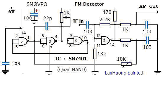

chi Lan Huong cho em hoi cai mach den den tren do phat xa duoc may met vay chi?
Em hok hoc dien tu nhung rat thich lam micro khong day,chi co the chi cho em co cai mach nau thu duoc song mach cua chi ko???? chanhogihet
- Mạch này nếu ráp tốt có thể thu được ở cự ly 20 - 30 mét bằng cái đài (radio) băng tần FM thông dụng.
- Mạch thu FM thì có, nhưng khó ráp hơn rất nhiều so với mạch phát, nhất là với newbie. Nếu cần thì Lan Hương sẽ post lên trong một bài khác.

Hôm trước,DUY HIEP có giới thiệu một sơ đồ máy phát công suất lớn-với khả năng nghiệp dư chắc chả ai ráp nổi.Có loại mạch RFcông suất lớn khuyếch đại dải rộng-trong dãi tần:88-108MHz,nếu mày mò anh em cũng có thể làm được.Xin anh Quế Dương,chị Lan Hương và các anh em nào rành, ra tay - để ai quan tâm cùng tham khảo,làm thửLast edited by anhthacgian; 06-03-2008, 18:54.
Nguyên văn bởi anhthacgian Xem bài viếtHôm trước,DUY HIEP có giới thiệu một sơ đồ máy phát công suất lớn-với khả năng nghiệp dư chắc chả ai ráp nổi.Có loại mạch RFcông suất lớn khuyếch đại dải rộng-trong dãi tần:88-108MHz,nếu mày mò anh em cũng có thể làm được.Xin anh Quế Dương,chị Lan Hương và các anh em nào rành, ra tay - để ai quan tâm cùng tham khảo,làm thử
Để có mạch phát dải FM 88-->108 có thể dùng dao động thạch anh hoặc PLL .
--- Khi có mạch dao động rồi chỉ việc nối nó với mạch khuếch đại dải 88--> 108 là OK thôi .
--- Mạch dưới đây là một mạch khuếch đại dải 88---> 108 , công suất đầu ra 5W , nó đơn giản và dễ làm , nếu có linh kiện và hứng thú thì mời bạn .Last edited by queduong; 11-05-2009, 10:07.Module RF chuyên dụng điều khiển, truyền dữ liệu, thiết kế đề tài, dự án điện tử - chuyển giao công nghệ... ĐT: 0904964977 - email: dientuqueduong@yahoo.com
