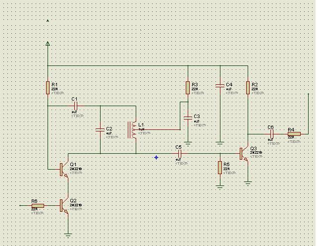

Nguyên văn bởi minhtinh Xem bài viếtCuộn L1 của bác QD có kích thước như thế này phải không ạ :
Đường kính dây 0.51mm
Đường kính lõi 3.5mm ( Sao lại ghi là 0.35 )?
Lõi không khí : L1 ---> L5 ( cm)
L6 và L7 (mm)
0.35cm = ???

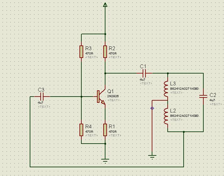

chào cả nhà. Cho mình hỏi có ai đã nhảy vào điều chế số chưa vậy! Bây giờ mình đang làm mạch điều chế ASK có ai có kinh nghiệm chỉ bảo giúp mình và nếu có sơ đồ nguyên lý của nó thì share cho mình luôn nhé.(cả mạch thu lẫn mạch phát) Thanks trước nhé
Hiện tại mình mới chỉ có mạch phát nên chưa thể thực hiện được. Ai có share cho mình với nhé? Có ai có kinh nghiệm thì xem giup mình cái mạch của mình có ok ko nhé! thanks! Hiện tại mình đang gặp vấn đề với nó. tiếc quá mình không post được ảnh của nó lên!

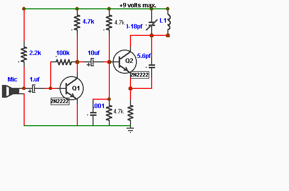

Trong mạch sau đây(có file hình kèm theo),ở tầng 2,cho em hỏi tụ hồi tiếp ce 5.6pf có vai trò gì ? Có thể bỏ hay thay bằng cái gì khác không ?Vì sao?Thầy em nói tầng 2 là mạch transistor hoạt động cao tần(vì đây là 1 mạch mic không dây,tầng 2 là hoạt động ở cao tần để chuẩn bị phát sóng),thì khi phân tích AC ,sẽ có 3 cái tụ nội giữa be,ce,cb,các anh chị có thể giải thích rõ hơn không ?Còn nữa,khi phân tích AC , tụ hồi tiếp CE 5.6pf(như hình vẽ) sẽ song song với tụ biến dung (3-18pf),như vậy tụ 5.6pf sẽ góp phần làm tăng điện dung của mạch LC ==> tần số giảm,trong khi chẳng phải mình đang cần mạch LC đó phát ra dao động cao tần đê phát sóng hay sao??
_Cho em hỏi thêm,tụ (10 microF) nối giữa 2 tầng trên có vai trò gì?Em biết nó rất quan trọng ,nhưng chỉ mới biết 1 vai trò là ngăn tín hiệu DC vào tầng 2
_em muốn hỏi thêm về mic tụ,như trong hình, điện trở 2.2k là để phân cực cho mic tụ,nếu em thay mic tụ =mic thường ở mạch này thì phải đổi R như thế nào?

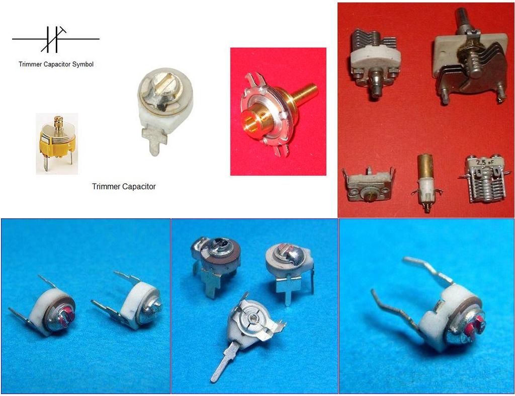

Em xin chào mọi người! À! Chị Lan Hương cho em hỏi trên cái mạch phát FM 1 transistor đầu tiên trong chủ đề này, cái tụ có hình mũi tên đi chéo qua giá trị 20p hình dạng như thế nào vậy ạ? nếu chị có hình thì cho em xem được không? Em xin cám ơn ạ!Kí? Có ăn được không nhỉ???
trimmer capacitor
Nguyên văn bởi chinhhi Xem bài viếtEm xin chào mọi người! À! Chị Lan Hương cho em hỏi trên cái mạch phát FM 1 transistor đầu tiên trong chủ đề này, cái tụ có hình mũi tên đi chéo qua giá trị 20p hình dạng như thế nào vậy ạ? nếu chị có hình thì cho em xem được không? Em xin cám ơn ạ!
Cấu tạo của nó là hai cụm bản cực hình bán nguyệt xen kẽ nhau, trong đó có một cụm đứng yên và cụm kia xoay được trên một trục. Khi chỉnh cụm "bản cực động" thì diện tích đối nhau của hai cụm tăng giảm --> trị số của trimmer C tăng giảm theo.
Do chất liệu chế tạo đế trimmer mà có các loại trimmer C sứ (ceramic), mica, bán dẫn (semicon capa trimmer) v.v... kích thước cũng khá bé. Trị số của chúng thường là thấp, từ vài pF đến vài chục pF, đặc biệt có loại đến vài trăm pF.
Chinhhi xem hình cho biết. Chúc thành công.
