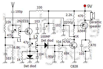

        Lan Hương xin đưa lên đây mạch máy thu dễ ráp, dễ dùng và thật giản đơn để anh chị em chúng ta có đồ dùng bỏ túi mà thử máy phát AM hay FM. Máy thu này có thể thực hiện trong một dải rất rộng và dễ dàng thay đổi dải tần, từ khoảng 5 MHz đến 220 MHz.
        Trong mạch, L1 // 47pF và L2 // 47pF là bẫy cộng hưởng mà các anh chị và các bạn thực hiện ở cuộn RF output máy phát, lấy ra ở điểm giữa cuộn dây. 2N2222 khuếch đại chọn tần kiểu BC nên có tổng trở vào rất cao. Diod 1 ở chân E của nó dùng điện áp thuận tạo thiên áp cho diod Det 2 vượt điện thế "rào" làm nhiệm vụ tách sóng. Phần tách sóng FM này dựa theo nguyên tắc là tín hiệu sai tần số của khung cộng hưởng sẽ giảm biên độ, do đó mà có hiệu quả như AM nên thu FM hay AM đều được.(*)
        C828 khuếch đại âm tần , nối darlington với A564 để có lợi suất cao, điện áp âm tần xuất ra ở chân E / A564. Điện áp chân C của C828 cấp điện áp cho B / 2N2222 hoạt động siêu tái sinh (khi tín hiệu âm tần thấp thì tự động tăng phân cực chân B cho 2N2222).
        Mạch đơn giản, hiệu quả, dễ ráp dễ chạy theo máy phát của mình mà không quan tâm đến nó phát ở tần số nào cả.

        • Sơ đồ trên bạn nào ráp chạy được tui xin bái phục. -httung-
          Vậy sao ? lúc chiều nay có anh aquarius_cat, anh binhthuong2005, chị cogaihaycuoi1983, và anh anhhung1975 nghe cái mạch trên thu ở tần số 133 MHz đó.
          Chỉ cần bái thôi, không cần phục. Kẻ không ra gì thì có phục mình cũng .... chằng hay gì.

              Hình hụp mù mờ thế kia ai mà xem được biết nó là mạch gì, có hình chưa chắc tin đã chạy được vì mạch mình design mà giải thích trật lất, nói bậy bạ, đọc link không hiểu nên mới đẻ ra cái sơ đồ mạch "tuyệt chiêu" như dưới này .
              Bái chị...xin quỳ hai gối chống hai tay.
              BÁc HTTUNG edit lại bài này 2 lần rồi mà chưa đưa ra giải thích nào cả. Có thể mạch này chạy nhưng có lỗi nên chất lượng chưa cao chăng?. Bác Tung xem chỗ nào chưa tốt chỉ ra cho anh em biết?
              • Nguyên văn bởi minhtinh Xem bài viết
                Hihi...Tớ muốn chờ xem còn em nào như em trên này nữa không mà bác, làm sao mạch đó chạy được minhminh, bác có nội công thâm hậu nên mới hỏi vậy chứ mấy tay mơ chỉ biết nịnh nọt người đẹp chả biết gì.
                Cái oan trái là do LH cóp ý của bác Gollum nào đó bên Đức http://www.oldradioworld.de/gollum/sloped.htm mà không hiểu gì ý của tác giả cứ nghĩ đơn giản thêm tầng khuếch đại là nó chạy mạnh hơn nhưng .... Trước nhất tớ nói về mạch tách sóng FM gọi là Slope demodulation.
                Nó đổi từ tần số ra điện áp nhờ cái khung cộng hưởng lệch (Mấy cái này có trên mạng hết sao không ai chịu đọc vậy cà):
                Chỉnh sao cho tần số cần tách sóng nó nằm bên sườn của khung cộng hưởng, sườn trái hay phải được cả, bác xem trong hình nó nằm bên sườn trái nhá, thế thì khi nó lệnh lên trên ta có điện áp dương được lấy ra ở đầu diod tách sóng, ngược lại lại thì điện áp âm không lệch thì bằng 0.
                OKI, như vậy với cái mạch tách sóng kiểu này chỉ chơi 1 tần số (Thường là IF)chỉnh đúng rơi vào sườn của nó còn nếu dùng bắt nhiều đài như bác Gullum hoặc các tay nghiệp dư không có thiết bị đo thử thì chỉ nên làm 1 khung thôi, còn nếu có thêm khung cộng hưởng ở tầng phía trước nữa thì rất ư là phức tạp cho sự đồng chỉnh vì khung phía trước phải cộng hưởng đúng tần số cần, khung tách sóng sau thì lệch cộng hưởng vài chục KHz không có máy đo không biết đâu mà lần và để điện áp ra tách sóng mạch khung cộng hưởng cần phải có Q cao, Q cao đáp tuyến cộng hưởng càng dốc, càng dốc thì mức đện áp ra cao minhminh xem thử phải không.
                Nên ở đây mạch của bác Gollum nhà ta chỉ là mạch bắt sóng trực tiếp có một khung cộng hưởng mà khung cộng hưởng dây to mạ bạc nữa để cho Q to ấy mà:
                Bác còn khuyên chỉ nên xài mạch của bác ở gần đài phát và có anten tốt mới nghe được, vì điều kiện đó nó mới đủ mở cho diod tách sóng.
                Từ đó bác minhminh có thể xem mạch của LH chạy được hay không, bên trên chỉ là một phần thôi còn vài phần nữa góp vô để mạch...không nghe gì hết, nếu bác không thấy gì thì cứ hỏi nữa, vui lắm.
                • Em thì chẳng có gì thâm hậu nếu không nói la lotomo. Em đọc bài của bác để hiểu hơn về mạch của LH. Em có ý thế này: gollum không dùng linh kiện tích cực để huyếch đại nên đây là 1 hạn chế. Trong mạch của LH, chỉ cần cuộn phía trước chọn lọc tần số cần, cuộn sau cố tình làm cho Q thấp để trùm lên tần số chọn do cuộn 1. Chấp nhận biên độ tách sóng thấp để bù vào bằng mạch KĐ ?
                  LH đâu rồi, vào bảo vệ đi.
                  Có gì sai mong các bác chỉ bảo thêm.
