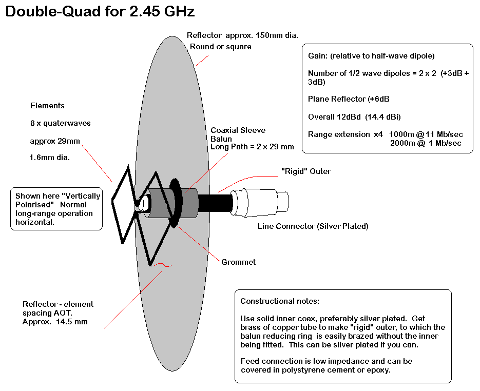

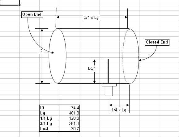

    Anh em xem thử an ten wifi này nhé, tăng rất mạnh tín hiệu kết nối internet wireless. Mình đã làm thử rồi, tăng từ 1 vạch lên 2,3 vạch. Nhớ xoay hướng cái chảo phản xạ để nhận đúng hướng phát
    Trong mục Máy tạo khí ozone và ứng dụng, chị Lan Hương có nói đến Anten Cantenna.
    Can có nghĩa là vỏ hộp, vỏ lon. Cantenna là anten lon.
    Do tần số wi-fi wireless là 2,4Ghz nên kích cở anten nhỏ lại, ứng dụng trong lý thuyết tính toán anten Yagi là có một anten thu sóng mạnh hơn rất nhiều lần so với Anten roi. Dễ làm mà hiệu quả cao.
    Nếu Anh em quan tâm, mình cùng nhau tính toán và thí nghiệm.
      Không cần quá chính xác, lấy một vỏ hộp thiếc đường kính độ 10 cm, dài 25-30 cm
      Đoạn anten Lo/4 dài = 1/2 điếu thuốc lá là được, nhớ bắt phần mát vào vỏ hộp thiếc
      Xem hình này
      Hoặc không cần phần chấn tử Lo/4 mà khoét lỗ chỗ lắp rộng ra rồi đút luôn 1/2 cái USB-wifi vào là xong, nối dây căm USB dài ra để nối vào PC

          Anten có mấy kiểu chính:
          - Loại 1 L
          - Loại L/2
          - Loại L/4
          L: chiều dài bước sóng L= C/f ( C: tốc độ ánh sáng )
          Ví dụ ở tần f=2.4 GHz thì L = 12,5 (cm) tính tương đối chưa tính ảnh hưởng của các hệ số
          L/4 = 12,5 /4 = 3,125 (cm ) gần bằng 1/2 điếu thuốc lá ( so vậy cho dễ hình dung )

                    Đúng thế, đó là khoảng cách từ đáy hộp ( có tác dụng phản xạ ) lên chấn tử thu chính ( đoạn 1/4 Lo )

                              bộ phát thông thường có bán kính khoảng 100m , tuy nhiên trong khu vực có tường chắn, bê tông ... thì sóng bị cản và suy giảm nhiều, rất khó xác định , có khi chỉ cách vài phòng là đã không thu được sóng. Anten trên cụ thể tôi đã dùng ở vị trí mà nếu không dùng anten thì thu được 1 vạch sóng, sau khi dùng anten và chỉnh đúng hướng thì số vạch lên 2, lên 3 vạch. Do không có thiết bị đo chính xác nên chỉ định tính chất lượng được như vậy.
