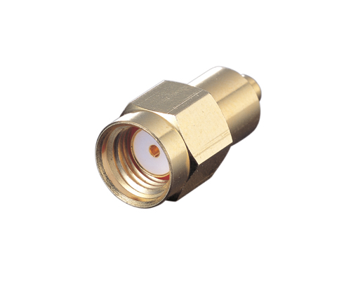

    các bác cho em hỏi em dùng dây 75ohm để nối dây làm anten đc ko ạ. Em nghe nói nên dùng dây 50ohm để nối nhưng em ra nhật tảo hỏi người ta chỉ có dây 75ohm ko à, ko biết dùng dây này có bị suy giảm nhìu ko, mong các tư vấn giùm em. thanks
    Thường may dân dụng trở kháng anten máy thu phát là 75Ohm.
    Chú ý độ suy hao ở tần số 2.5Ghz, dây dài suy hao nhiều không hiệu quả.

        Dùng dây 5CFB được, chiều dài dây tùy vào độ lợi anten, td lắp anten trên nóc nhà kéo dây dài 10m = 5CFB suy hao dây ~6dB@2.4GHz nếu anten có gain = 6dB xem như cái wifi để trên nóc nhà, thường anten 2.4GHz dùng lứơi parabol 6 tấc (tự chế) có gain~12dB.

                                Ah cho hỏi các bác cái nữa.Cái đầu nối đó.Cắm vào cổng kết nối nào của laptop vậy?Còn đầu còn lại kết nối với dây anten phải ko?
