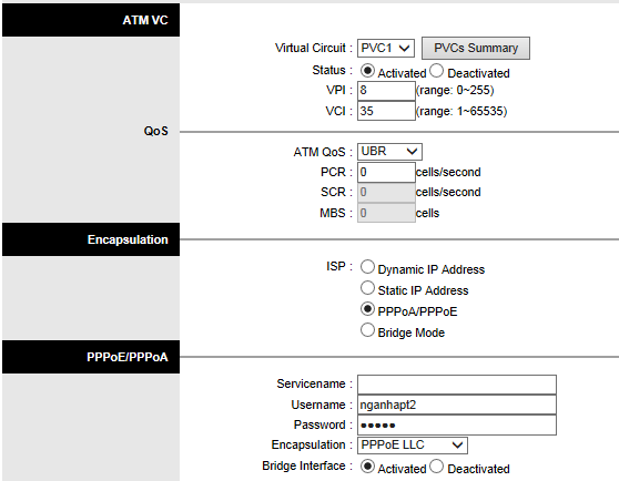

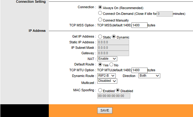

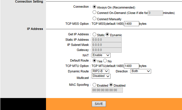

đã làm thành công với tp link fpt w8101. bạn thiết lập như hình với user name và pass của nhà mạngNguyên văn bởi langtupro02 Xem bài viết
