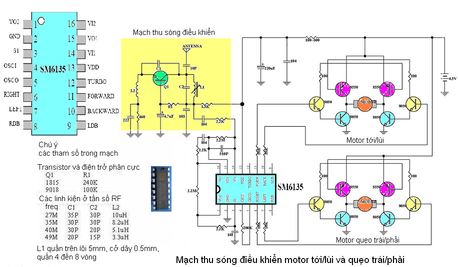

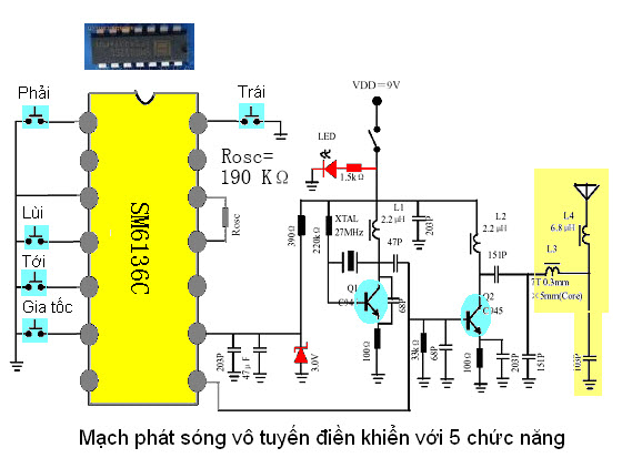

tình hình em đang làm đồ án. trong mạch có 2 cái anten, mọi người giúp em xác định tần số của mạch phát và chiều dài của 2 anten giúp em với.
đay là mạch phát
còn đay là mạch thu
