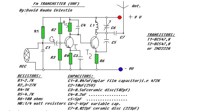

Nguyên văn bởi dung06 Xem bài viếtLắp bộ đàm không đơn giản chút nào
Trước tiên cần thực hành lắp được bộ phát, bộ thu riêng lẻ, chạy tốt đã
Sau đó mới ghép 2 bộ thu-phát lại với nhau
Tiếp đó mới lắp mạch tích hợp 2 bộ thu-phát dùng công tắc 6 chấu chuyển mạch
Để tham khảo bạn thử lắp 1 mạch phát FM đơn giản như sau, kiểm tra xem nó hoạt động như thế nào đã nhé, rồi sẽ tiếp tục...

Mạch phát thì ra quán sắt vụn nhặt cái micro không dây về , cái này ít hỏng lắm , người ta vứt khi cái bộ thu hỏng , đem vặn cái tụ xoay đến khi được tần số ưng ý , cuối cùng lấy ít nến trét vào , thế là xong
