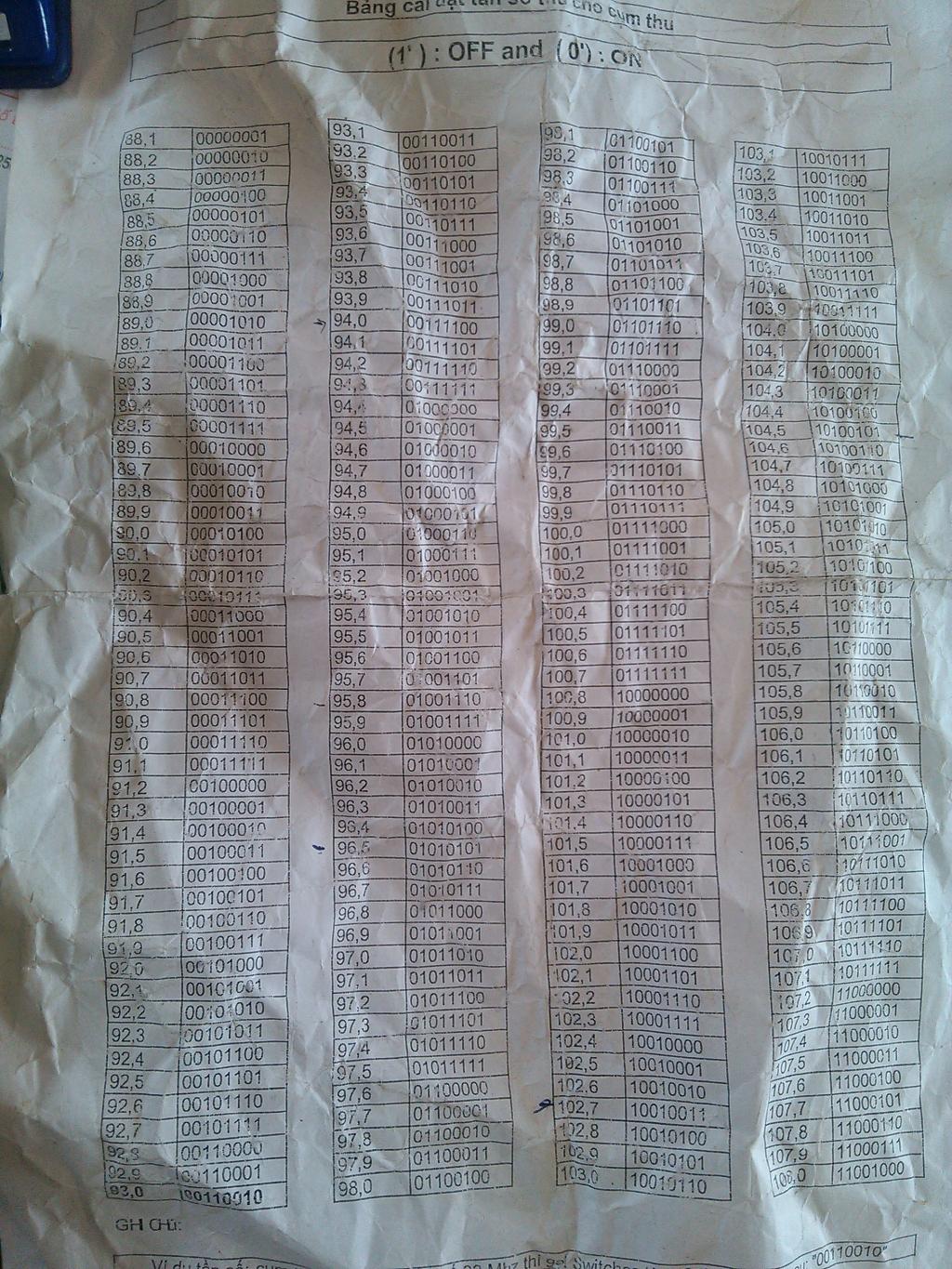

Cụm thu truyền thanh fm giờ đây đã phổ biến ở các xã vùngmiền núi nhưng những hỏng hóc của nó liên quan đến kĩ thuật thì quá ít người biết vì liên quan đến lập trình vi điều khiển, kỹ thuật PLL, RSD. mình cũng đang có mấy cái bị hỏng mà tìm tài liệu khó quá. xin các huynh, đệ, tỷ, muội trên diễn đàn ai biết hoặc có file code của cụm thu giúp mình với! hệ thống của mình dùng tần số 88 - 108MHz. Cụm thu hiển thị số dải rộng từ 54 - 108MHz, vi điều khiển dùng 89C51, hiển thị led 7 thanh, có chức năng chỉnh tần số (Fr); mã mở, tắt Code; và âm lượng vol, bộ kệnh là KSC nhưng do hỏng 89c51, lấy con khác ở máy đang chạy sang thì chạy ok. Kính mong các cao nhân trợ giúp!
Nhân đây mình gửi bảng cài mã tần số của máy thu cần gạt bạn nào cần thì dùng nhé!
