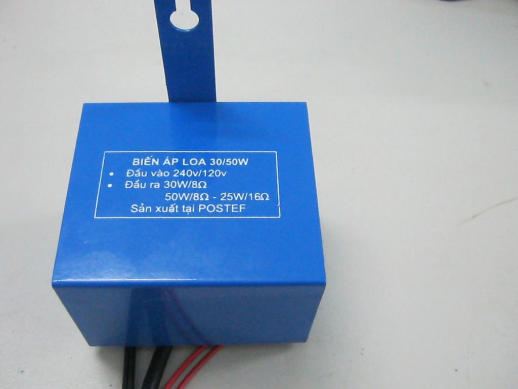

                  ampli truyền thanh nó khác ampli dân dụng trong gia đình là nó thường có nhiều cửa ra loa để phù hợp với các loại loa có trở kháng 4/8/16 ôm thì dùng với dây loa dài vài chục mét trở lại . nó còn có cửa ra loa vài chục vôn đến 120V có khi đến 240v là dùng để truyền lên mạng dây truyền thanh của xã phường , trường học , bệnh viện . có chiều dài dây loa hàng trăm mét đến hàng Km , mỗi loa sẽ sử dụng một biến áp phối hợp trở kháng vì trở kháng của loa thường từ 8 hoặc 16 ôm nên không thể dùng trực tiếp như bác nghĩ " hình trên là minh họa thông số biến áp phối hợp trở kháng loa đó ." và công xuất loa truyền thanh thường chỉ vài oát đến vài chục oát . không nói đến các loại loa truyền thanh công xuất cực lớn được dùng trong quân đội để tuyên truyền tâm lý chiến và phá hoại đối phương nó thường có công xuất cực kỳ khủng khiếp !
