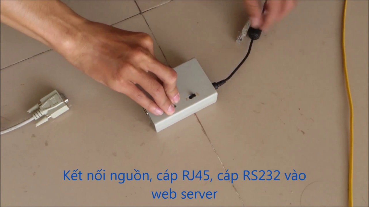

              Cuối cùng thì khóa luận cũng hoàn thành. Công nghệ PLC mình thực hiện là UPB (Universal Powerline Bus). Trong quá trình tìm hiểu tài liệu làm khóa luận mình không thấy công nghệ này được sử dụng ở Việt Nam (hoặc có thể do mình chưa tìm hiểu kỹ). Mặc dù tốc độ thấp nhưng độ ổn định rất cao và đặc biệt giá thảnh rất rẻ. Một clip ngắn cho cả nhà xem chơi.
                Plc

                Hi ryu01.Mình đang làm đề tài giống bạn,bạn có thể chia sẽ một ít kinh nghiệm được ko?
                Mình chỉ truyền tín hiệu qua đường dây điện thôi
                Bạn sử dụng thiết bị gì ở model truyền và nhận vậy.
                Thank
