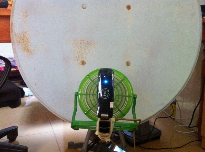

Các bạn pm yahoo hỏi rất nhiều , các bạn xem thêm tại đây : Tự làm anten Wi fi
Làm thế nào cho USB 3G thu sóng mạnh hơn?

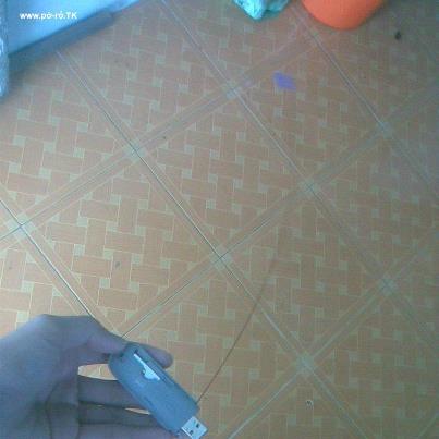

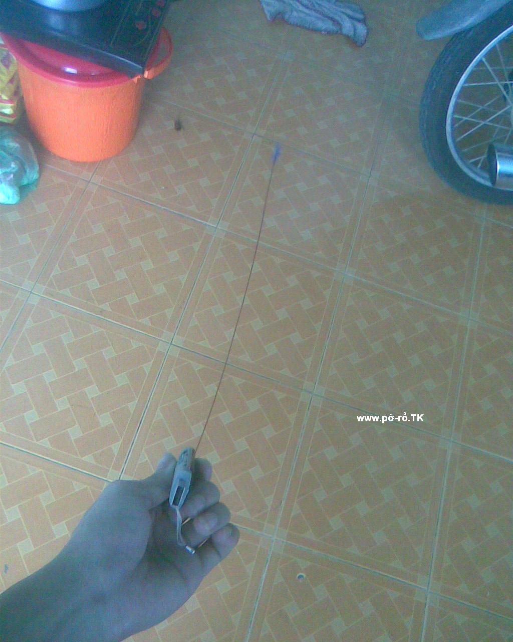

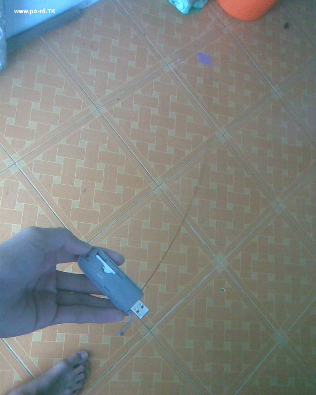

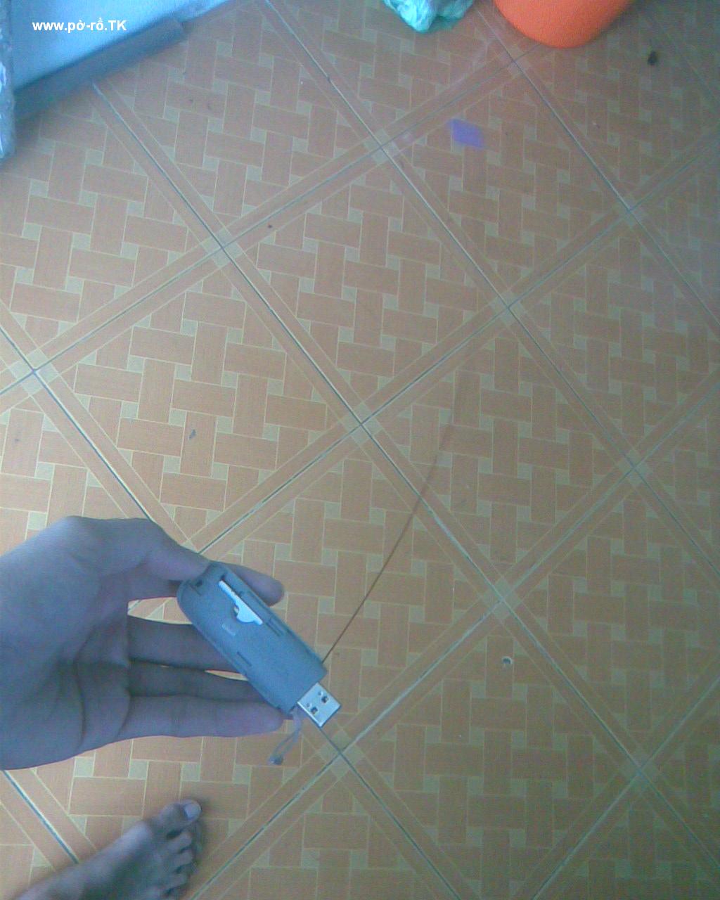

Chế Thêm ANT Cho USB 3g Viettel ...Dơn giản nhất mà hiệu Quả Cao
Chào Các bác tình hình là khi em lang thang trên google.com thấy các bác ...và rất nhiều người đã sáng chế ra rất là nhiều loại ANT cho USB 3g ..có người thì làm thành cái chảo thu sóng vệ tinh ...có người thì nói dây dài rồi đem lên mái nhà ... phải cấp bằng sáng chế cho mấy bác này
thực chất thì các bạn chưa hiểu được cấu tạo của Dcom 3g ...
tớ nói sơ qua phần sóng thu và sóng phát của Dcom 3g . cấu trúc hoặt động của nó củng giống như điện thoaị di động
có sóng phát và sóng thu và dùng chung 1 anten
phần cứng của USB 3g thiết kế rất gọn gàng đẹp mắt , nhưng nó có một lổi là nhà sản suất không thích hợp ANT . mà chỉ thu sóng bằng đường mạch in rộng khoẳng 1 cm ...
nớ nói tới đây thì có lẻ các bác củng hiểu ....
sóng 3g và 2g ... không giống như vệ tinh đâu ..các bác đừng phí công làm mấy cái chảo vệ tinh nửa
và tớ củng share cho các bạn một cách làm nhanh mà gọn ... nhưng phải tháo cái USB 3g ra nhá
có gì thì PM Yahoo Tớ nhá : boy.xlnh
chuẩn bị một sợi dâu đồng . dài khoản 25cm
1 cái mỏ hàn và chì hàn
1 cái kéo hoặc kềm để cắt dây đồng
... dùng kéo cạo lớp chác điện ở 1 đầu dây đồng ..
mở tung cái dcom ra và tìm ANT của dcom ..
dùn kéo cạo lớp màu xanh để hở ra lớp đồng rồi dùng chì hàn sợi dây đồng vào đó
lắp ráp cái dcom lại và sài thử
nếu có hiệu quả các bác cấp bằng sáng chế cho tớ nhá
đây là cái demo Dcom 3g VIETTEL E173eu-1

Mình có cái E1750 có ai unlock được chưa vậy. Mình cũng có lần tháo cái Dcom ra dùng 1 cọng dây đồng quấn tròn lại( quấn như cuộn dây trong mấy cái radio cũ ấy). một đầu cắm vào cái anten, thấy sóng cũng được cải thiện phần nào nhưng không đáng kể. Hoặc các bạn có thể dùng lon nước ngọt hay lon bia cũ cắt ra cung ngon lắm
