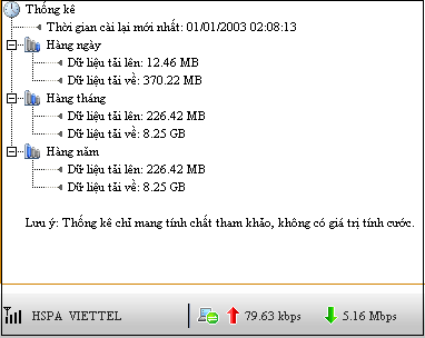

Làm thế nào cho USB 3G thu sóng mạnh hơn?
hôm qua em tải hộ đứa bạn bộ phim hết din 5G,
em để máy thâu đêm tới sáng dậy thì thấy còn tập cuối đang tải,
sờ vào dcom thì thấy nóng cháy tay
bây giờ em đang đánh bộ Tiền Là Tất Cả HD - One For The Money 2012
tốc độ đấy ạ, có cần gì ANT đâu

Thực ra mình thấy cách hiệu quả nhất là làm thế nào đưa được cái USB lên cao và định hướng về trạm BTS ( dùng anten parapol hoặc vỏ lon )
Nối dài dây USB mình đã thử kể cả cấp nguồn ngoài, 3m đã ko nhận .

- mình đã thử rùi, các bạn cứ tháo tung vỏ cái USB 3G ra đảm bảo tốc độ hơn đáng kể, chỗ mình sóng cực yếu, khi lắp vỏ gần như ko vào được mạng, ấy mà bỏ vỏ ra thì vô mạng ngon tốc độ cũng được 1-:- 2 mbit/s
- cũng đã thử hàn gắn anten ngoài nhưng lắp vỏ vào thì thua xa là ko lắp vỏ ko cần gắn thêm gì vào hết. và lâu nay cái USB của mình có thể nói là "khỏa thân" dù biết là nguy hại nhưng cũng đành vậy, cái dây nối dài 5m chỉ còn tác dụng nối cho USB vào chỗ an toàn...
