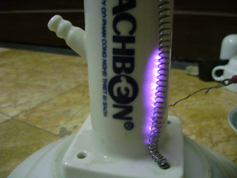

                            + Không thích hợp làm điện môi Buồng Ozon vì Với Phóng điện bề mặt yêu cầu điện môi ngoài cách điện, chịu nhiệt, chịu Oxy hóa, chịu Axit ... mỏng, cứng không mòn ... còn không được xốp, thậm chí còn phải tráng men, mài nhẵn, đánh bóng, vật liệu phải "trơn tuột" với nước ... như vậy là chưa có kết quả (chứ chưa phải là không thành công) ... bởi có lẽ có thể để làm "Vách ngăn- kiểu màng bán thấm" theo cách "Điện phân" không khí dưới điện áp cao và plasma để vừa tạo Ozon khử mùi, lại ngăn ngừa, phân giải NxOy như hình vẽ của LH ... rất cần A.Kim giải thích thêm.
                            @ Thanh fdc: Tạo cao tần cao áp bất đối 15-20% là kinh nghiệm (theo thực nghiệm). Nếu lấy xung từ chân 3 của NE555 thì cần qua tụ "liên lạc" rồi cuộn sơ cấp (3-5 vòng) trên lõi hoặc xuyến Ferit. Cuộn thứ (4 hoặc 2 cuộn) ~ 5-7 vòng qua trở 6,8 -10 ohms vào B-E của các TIP
                            Thực ra ngay ở Buồng phóng điện cũng tạo ra sự bất đối:
                            * Nếu plasma tạo giữa 2 bề mặt điện môi thì lượng Ion âm và Ion dương xấp xỉ nhau cho dù nguồn điện bất đối xứng - gọi là "Đẳng ion" (ảnh 1)
                            * Nếu 2 điện môi khác nhau thì có sự bất đối (ảnh 2)
                            * nếu 1 điện môi và 1 kim loại (Kim loại có điện tử lớp ngoài cùng dễ dàng bứt khỏi quỹ đạo thành điện tử tự do và phóng ra không khí ) thì có nhiều ion âm hơn hiệu suất tạo Ozon cao hơn (ảnh 3)
