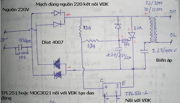

                          - Đây là mạch dùng thẳng nguồn 220V, kết nối với Vi điều khiển qua op. Tần số dễ thay đổi do người lập trình (Mạch chạy chuẩn-đừng có chế - chỉ hơi lăn tăn về phần công suất không được lớn thôi).
                            Cái này có vẻ hay đấy, với tụ 225 có thể cho một môdun đến 2 g/h và ít nóng ... đề nghị cụ thể thêm về ĐK tần số, chỉ sợ không được cao thì máy sẽ cồng kềnh và sét quá mạnh .... hoặc tiếp tục nghiên cứu dùng 2 con SCR để tạo Xung xoay chiều thì điện môi dày một chút cũng không sao .
