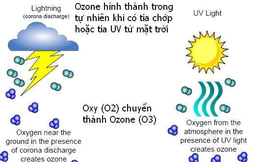

        Khí ozone trong tự nhiên
        Trong tự nhiện ozone hình thành:
        - Tia UV của mặt trời (Lớp ozone dày 20-30Km bao quanh, bảo vệ trái đất đốt cháy các vật thể lạ).
        - Tia sét: Sau cơn giông (có sấm sét) thì không khí dễ chịu, có mùi cỏ tươi - đó là mùi của ozone
        O2 + UV light —> O + O
        2 ( O + O2 + M —> O3 + M )

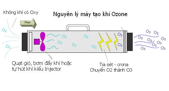

            Tạo ozone bằng phương pháp corona
            - Cho dòng không khí (có chứa khí Oxy) đi qua hai bản cực có điện thế cao, chỉ cần có sự phóng điện bề mặt giữa 2 bản cực là Oxy chuyển thành Ozone
            - Điều chỉ độ gần xa giữ 2 bản cực sao cho có 1 mầu tím ở giữa - đó là lúc ozone tạo ra nhiều nhất
              máy corona
              Đây chỉ là nguyên lý, mô hình máy tạo khí ozone theo phương pháp Corona
              - Để có máy ozone sạch: Không khí phải được lọc, kích hoạt, điện thế phải điều chỉnh phù hợp để hạn chế N2 phản ứng thành NOx (- đây là loại khí độc, tác dụng với nước tạo HNO3 gây phản ứng phụ không mong muốn)
              - Hiện nay các máy ôzôn bán tràn lan trên thị trường đều là các máy ozone bẩn, không có bộ phận lọc khí, gây anh hưởng đến sức khỏe người tiêu dùng - vấn đề này xin bàn ở chuyên mục khác. Các ứng dụng của ozone ở mục này chỉ nói đến máy ozone sạch

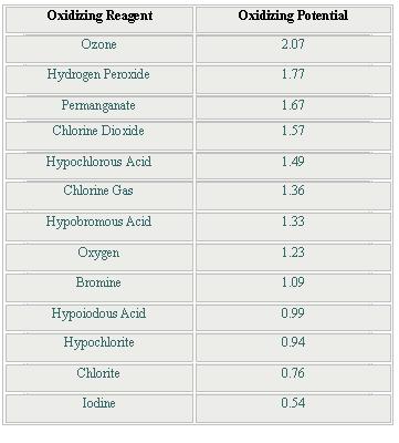

                          Thế oxy hóa
                          Ozone - chất lý tưởng để làm chất oxy hóa, phù hợp nhất trong xử lý môi trường vì sản phẩm thừa không oxy hóa hết là chất oxy (O2)
                          - Chỉ dùng năng lượng điện để tạo zone, không phải chưng cất, không phải chuyên chuyên trở. Thiết bị đơn giản, rễ làm
                          Thế oxy hóa chỉ đứng sau Flo, và cao hơn nhiều chất khác-
