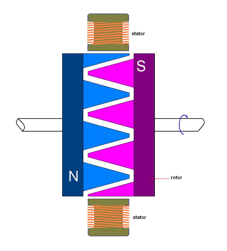

                Alternator dùng cho máy phát điện chạy gió
                Máy phát điện chạy gió phải dùng alternator. Đó là máy phát có rotor dùng nam châm điện theo nguyên tắc từ dư. Nghĩa là khi rotor quay trong lòng stator thì từ dư của rotor tạo ra trong cuộn dây stator một dòng điện xoay chiều cảm ứng. Một phần năng lượng của dòng điện cảm ứng này được nắn thành DC rồi cấp lại cho rotor để tạo nam châm điện --> từ tính rotor mạnh lên --> dòng điện xoay chiều cảm ứng tăng lên đến mức độ cần thiết, hình thành quá trình biến đổi cơ năng thành điện năng --> phát hầu hết điện năng hữu ích ra ngoài, chỉ có khoảng vài % điện năng để nuôi từ tính của nam châm điện - rotor.
                Do đó mà alternator không cần năng lượng phát động lớn như magnetto. Nó phát động rất nhẹ, nhanh chóng chạy đà đến khi đủ điều kiện cơ năng, tốc độ ... thì nó mới phát điện và mới cần lực kéo.
                Cấu tạo của Alternator
                Alternator có rotor rất nhiều đôi cực (thường là 6 hay 8 hoặc 12 đôi cực ghép bởi hai nửa N và S) nên có tốc độ thấp với ngã ra xoay chiều 50 Hz. Loại alternator dùng cho xe quân sự Mỹ cũ, hay Hyundai, Mitsubishi v.v... thường phát 3 pha 24 / 36 Volt và nắn lại bằng cầu 6 diod.
                Cách dùng alternator có tiện ích động lực cao nhất như sau : (em lấy mẫu alternator M70 - 70A / 30V , 8 đôi cực - của ô tô đại tải Mitsubishi Diesel)
                - Tháo bỏ bớt 2 pha, chỉ còn để lại 1 pha 24 VAC / 50 Hz, nắn cầu diod 10A thành 33V để nạp bình accu 24V (qua mạch nạp tự động) và "nuôi từ tính rotor" (20% năng lượng của cuộn dây này).
                - Phần khe hở trên stator (chỗ vừa tháo 2 pha) được quấn dây 0.9 mm để có điện áp 225 VAC ở 375 RPM.
