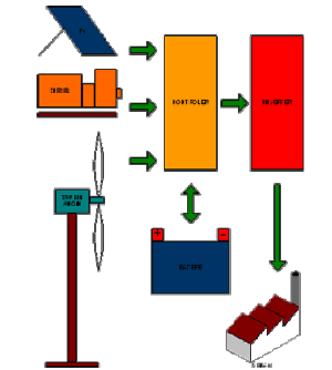

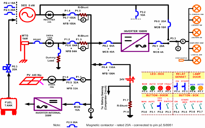

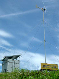

              ------> bạn đã có 1 cấu trúc máy phát winturbine nhưng bạn phải gắn cái đuôi cho cánh quạt để nó đón hướng gió
              tham khảo 1 project 1 nguồn điện dự phòng hỗn hợp ) bao gồm winturbine + photovoltaic + gasoline gen ) ====> hybrid power
