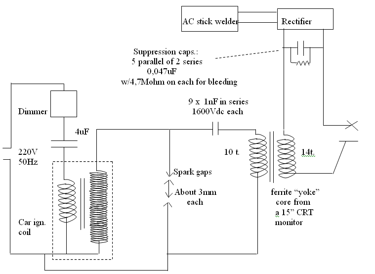

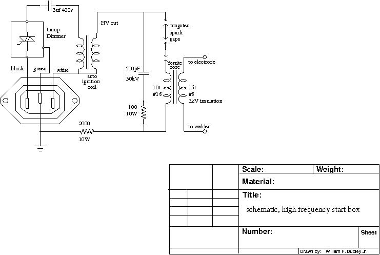

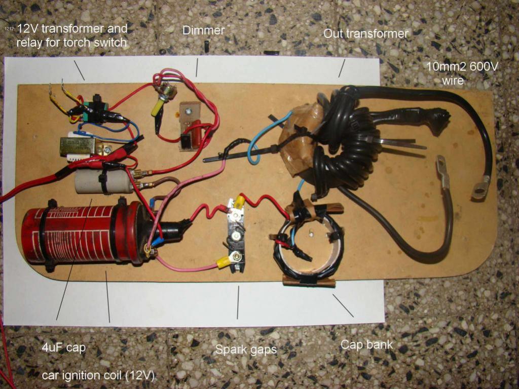

Kính Gửi Các cao nhân trên diễn đàn: tôi đọc tài liệu thấy muốn chuyển từ máy hàn DC sang máy hàn tig thì cần thêm:
- Bình khí Argon, dây dẫn khí, đuốc hàn, hộp khởi động tần số cao để dể mồi hồ quang. v.v ...
Xin được hỏi : như vậy điện áp ra và dòng là khoảng bao nhiêu A và bao nhiêu V thì vừa, mạch khởi động tần số cao nên làm thế nào, bình khí Argon có gây nổ không? Làm thế nào An toàn khi sử dụng khí Argon. Có cần thêm những thứ gì khác nữa không?
- Lang thang trên mạng thấy người ta chế dùng bình Acquy 12V/khoảng 40 - 60A và hộp hàn tig tự chế (hộp lớn khoảng bằng hộp nguồn máy tính) cùng bình Argon loại nhỏ họ có thể hàn được rồi. không hiểu họ làm thế nào?
- Mới tập tành vào nghề xin các bạn chỉ giáo thêm.

hàn tig nếu không tính áp" mồi cao áp" thì áp hàn khi không tải chừng 50v là được, dòng hàn thì tùy phôi hàn dày mỏng có thể từ 10A đến 400 A , khí argon không cháy, mà nếu nén áp suất quá lớn thì cũng có thể nổ, như bơm bánh xe quá tay thôi, nếu dùng khí ảgon thì đương nhiên cần thêm đống hồ điều áp argon,Last edited by thuannhat; 03-01-2012, 23:49.
Xin hỏi bạn thuannhat và các bạn trên diễn đàn: Nghe nói khi hàn nhôm phải dùng Máy Hàn Tig AC thì mối hàn mới đạt yêu cầu. Các bạn có làm máy này chưa. Hiện nay máy này nghe còn đắt tiền. các bạn có ai am hiểu vấn đề xin được hướng dẫn. cám ơn
