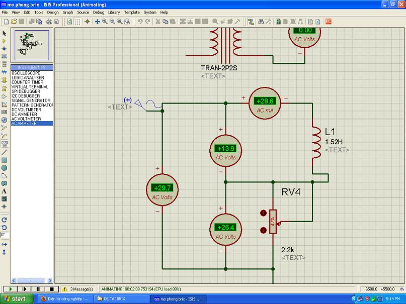

    Hiện em đang thí nghiệm mô phỏng mạch RL nối tiếp trên Protues. Hình thí nghiệm của em làm được như sau
    Điện áp hai đầu mạch Umax=30xcăn 2 nên áp hiệu dụng đo được trên đồng hồ là 30. Tần số của nguồn cấp là 50Hz.
    Nhưng khi cộng điện áp đo được trên hai đầu cuộn dây và biến trở lại lớn điện áp đo được trên hai đầu đoạn mạch lẻ ra nó phải bằng với điện áp hai đầu đoạn mạch cấp cho cuộn dây và điện trở.
    Nhưng khi ta áp dụng các công thức lớp 12 thì lại đúng với các giá trị trên. Nhưng trên thực tế khi ta đo bằng đồng hồ thật sự thì điện áp trên hai đầu cuộn dây và điện trở thì nó phải bằng điện áp cấp ở hai đầu của hai linh kiện này. Em đang rối ở phần thực tế và lí thuyết khác nhau mong các anh chỉ ra chổ nào sai để em học hỏi. Rất mong được các anh giúp đở.

    Không hiểu bạn tính toán thế nào. Còn mình tính thì nó vẫn đúng theo kết quả như bạn mô phỏng bên trên mà!
      Uh mình tính toán thì ra đúng như vậy nhưng thực tế thì điện áp hiệu dụng hai đầu cuộn dây và điện trở phải bằng với điện áp hai đầu nguồn cấp cho linh kiện này chứ nhưng mô phỏng thì điện áp hai đầu của cuộn dây và điện trở cộng lại nó lớn hơn điện áp cấp cho 2 linh kiện này. Đáng lẻ trên thực tế nó phải bằng nhau phải không mông bạn giải thích cho mình hiểu hơn nửa

        Bạn hiểu như vậy là có chút nhầm lẫn rồi.
        Các giá trị mà đồng hồ đo được là các giá trị điện áp hiệu dụng rơi trên các phần tử (nó có giá trị bằng biên độ điện áp cực đại rơi trên phần tử chia cho căn bậc 2 của 2). Đây là điện áp xoay chiều hình sin chứ không phải là 1 chiều vì thế không thể cộng 2 giá trị hiệu dụng như bạn được (vì giá trị điện áp của các phần tử ngoài phụ thuộc vào biên độ còn phụ thuộc vào thời gian, thời điểm xét mạch).
        Còn nếu muốn cộng như bạn thì bạn phải tính được các giá trị tức thời của các phần tử (ở 1 thời điểm nào đó) rồi cộng chúng lại với nhau sẽ cho kết quả đúng là điện áp tổng của 2 phần tử bằng điện áp nguồn!
        Ví dụ với bài trên:
        Vì không biết góc pha ban đầu của dòng điện chạy trong mạch là bao nhiêu nên mình giả sử nó bằng 0 độ và tần số dòng điện là 50Hz. Khi đó giá trị tức thời của dòng điện trong mạch là: i = 0,0286 x (căn bậc 2 của 2) x sin(314t + 0) (28,6 mA = 0,0286 A)
        Lúc này điện áp tức thời trên R là: ur = R x i = R x 0,0286 x (căn bậc 2 của 2) x sin(314t + 0) = 26,4 x (căn bậc 2 của 2) x sin(314t) (giá trị R = 42 x 2200 : 100 = 924 Ohm)
        Điện áp tức thời trên L là: ul = L x di/dt = 314L x 0,0286 x (căn bậc 2 của 2) x sin(314t + 0 + 90) = 13,9 x (căn bậc 2 của 2) x sin(314t + 90) (di/dt: là đạo hàm theo thời gian của dòng điện).
        Kết quả điện áp u = ur + ul = 29,83 x (căn bậc 2 của 2) x sin(314t + 62,23).
        Như vậy tổng điện áp rơi trên 2 phần tử có giá trị bằng 29,83V sấp xỉ bằng (do có sai số trong quá trình tính toán) với giá trị điện áp nguồn 29,7V
        ===> Các giá trị đo được ở trên là đúng!
