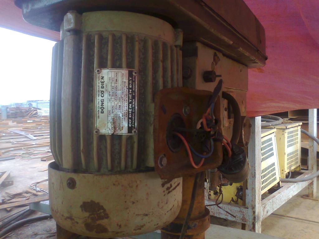

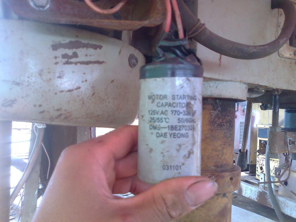

Động cơ một pha 220v dùng tụ ngậm 125vac thì có sao không các bác
có đây , bác đã thử xông điện chưa ? nếu xông rồi thì có tiếng " tách tách " vui tai chưa ạ ?
Tụ cao áp có phải khó kiếm vậy đâu mà bác phải khổ sở thế ? ,điện 220v mà ép tụ 125v thì em nó chịu sao nôỉ ?

Thực tế, nó sẽ chết từ từ và sẽ đến lúc nổ. Tuy nhiên, thời gian bao lâu thì tuỳ thuộc vào chất lượng của nhà sản xuất. Tôi đã thử dùng tụ dầu Liên Xô 160VAC cho 220VAC thời gian khá lâu mà không hỏng. Nói chung là không nên dùng kiểu gượng ép như thế.

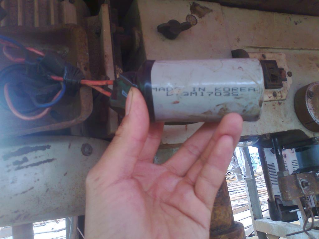

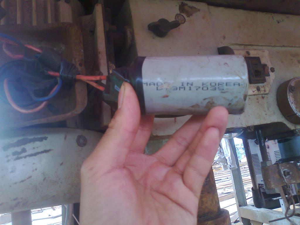

Tụ ghi là: Made in Korea. Em thấy người ta thuê về làm liên tục 2 tháng(không biết trước đó nó đã làm việc bao lâu rồi) mà vẫn hoạt động bthường, lạ thật.
Có thể là do động cơ này trước đây có quấn để chạy 110v/220v nên vẫn chạy bằng tụ ngậm 110 v được khi chuyển qua chạy áp 220vac, do 1 chân của tụ hoặc 1 mối dây cuộn đề được NỐI vào giữa của cuộn dây chạy, loại này ngày trước gặp nhiều, nên nó chẳng hư được.
mình nghĩ đúng như bạn nói .nếu không thì cái tụ 125v làm sao mà chụi được.
