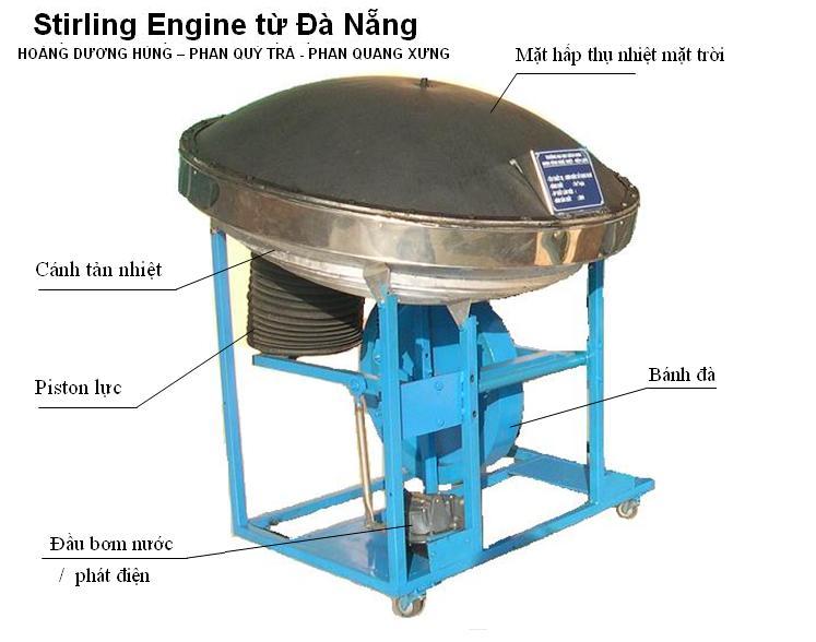

Dưới đây là bơm nước nhiệt mặt trời Stirling 5m^3 ngày của Đà Nẵng

Quả là đơn giản thật! nhưng vấn đề vật liệu chế tạo ở Việt nam mình thì cũng hơi khó khăn.ví dụ goăng làm pit tong phải chịu nhiệt cao chịu mài mòn.lưu chất ở bên trong hai xilanh là gì nhỉ? theo mình nghĩ là dầu áp lực chịu nhiệt cao.còn phần làm lạnh thi đơn giản rồi.nhưng nếu không có cá chống quay ngược thì cũng có khi nó sẽ quay ngược chứ nhỉ.
