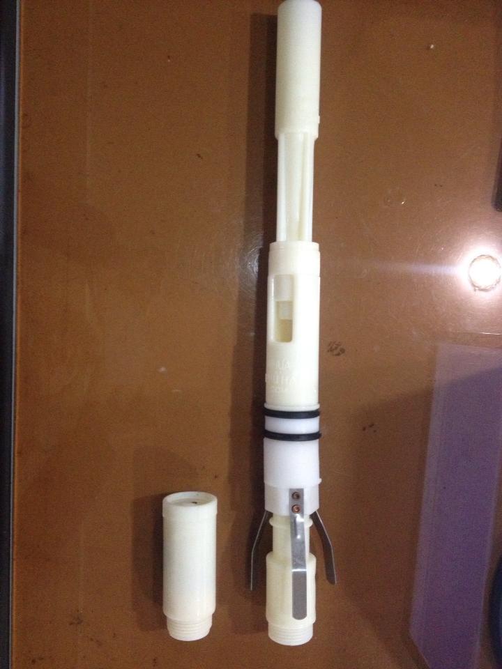

    tìm một cái máy bơm đẩy đúng theo yêu cầu đi , gắn thêm bộ hút sâu đáp ứng yêu cầu vô tư

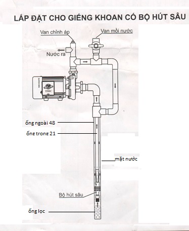

        Nếu bqv không nhầm thì theo quy luật vật lý cơ bản, không thể bơm hút được nước trên 10 m. Máy bơm muốn cột nước trên 10 m hoặc là bơm đẩy (có thể rất cao), hoặc bơm hút phải xử lý đặc biệt thế nào đó. Ai biết thêm về vụ này xin bớt chút thời gian viết bài chỉ dùm.
          Muốn bơm hút trên 10m phải dùng máy bơm đặc biệt.
          Máy bơm này có 2-3 buồng bơm, đầu thóat buồng bơm này nối vào đầu hút buồng bơm kia. Đầu thóat buồng bơm cuối cùng quay về đầu hút buồng bơm đầu tiên và gắn thêm 1 van áp suất.
          Nếu không có máy gin nguyên bộ như thế, có thể dủng máy bơm 2 đầu ráp như trên.
            Máy bơm hút sâu thịnh hành trên thị trường VN hiện nay chỉ có thể hút sâu khoảng 18m thôi , 30 m như bạn yêu cầu là khó đấy . Trên diễn đàn đã có topic về vấn đề tương tự rồi , bạn tham khảo

                Bạn chủ thớt lại muốn đặt máy bơm trên bờ giếng ....
                  Cái này thì e "hơi" có kinh nghiệm.
                  Nhiều cái thực tế nó phá vỡ mọi cái lý thuyết.

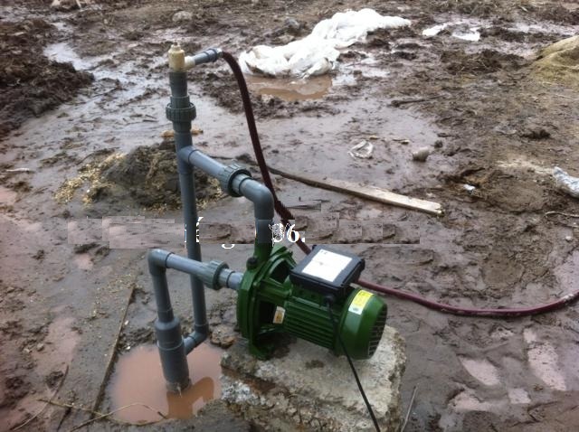

                  Giêngs bác sâu 30m nhưng ngấn nước là khoảng bao nhiêu ? Nếu ngấn nước ~ 30m thì bác lắp cho e đg nước giống như 1 cái giêng khoan = cơ chế hút hồi = Ống ngoài 48 ống trong 21 (hoặc 27)+1 củ hút giêngs khoan trên đg hut lắp thêm van 1 chiều, bơm thì nếu có đk thì bác làm con bơm chuyên dụng có đg hồi ko thì bác kiếm 1 con k100 + van điều áp cách lắp thì hơi loắng ngoằng..... nói chung bác ra "nhờ" mấy anh giêngs khoan tư vấn cho. ko thì bac hỏi a GG.
                  Về khoản bơm thì có vài hãng sin = Pentax hoăc Sealand giá ~ 2.5tr nhưng..... e đã dùng qua cả 2 con chạy rất nóng => đi cả 2 bực mình e chọn 1 con "liên doanh" giá ~ 1.2tr lại trụ đc lâu hơn.

                      Nhà mình sử dụng giếng khoan, sâu 40m chỉ 1 máy bơm trên bờ 2HP gắn thêm bộ hút sâu, bơm vô tư, chẳng bao giờ thiếu nước
