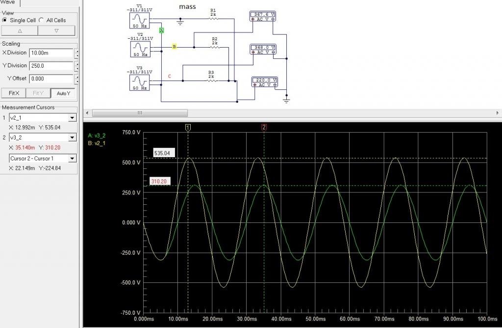

              Chắc bạn thắc mắc vì chưa được nhìn tận mắt cái điện áp hay dòng điện 3 pha thực sự như thế nào( hai pha lửa so với nhau) mà chỉ thấy sóng dòng điện 1 pha (mỗi pha này so với mass 0V) thôi!.
              Đây, bạn xem hình dưới sẽ hiểu nhé, theo đó, 220V là áp hiệu dụng mỗi pha riêng lẻ so với mass ( màu xanh), còn 368V (380V) là áp hiệu dụng của từng cặp pha bất kì ( có 3 cặp như thế: A-B, A-C, B-C): Click image for larger version

              Như vậy, với động cơ 3 pha, cách mắc hình sao thì mỗi cuộn dây chỉ có điện áp 220V trên 2 đầu, còn mắc hình tam giác thì mỗi cuộn dây sẽ có điện áp là 380V trên 2 đầu, vì vậy dòng nó lớn hơn, momen khởi động lớn hơn phải không nào?

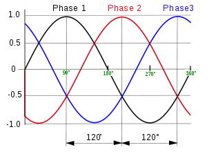

                          "Nhưng em chưa hiểu là tại sao tổng các dòng điện tại điểm giữa trong cách đấu hình sao thì nó lại bằng 0, em xem hình sin nhưng vẫn chưa hiểu, đó là hình sin ko biết còn cách giải thích nào khác không. Bởi vì các pha có điện áp lớn, thì dòng điện phải lớn. Mà khi đóng điện 1 nhát, thì điện sẽ chạy từ 3 pha đi vào động cơ 3 pha đấu hình sao cùng 1 lúc . Tức là dòng điện nó phải chạy từ pha nọ sang pha kia cùng 1 lúc, thì không hiểu tại sao nối chung nhau qua 3 cuộn dây thì tại điểm đó nó lại = 0 được."
                          Điều quan trọng nhất trong điện ba pha là ba dòng điện cùng điện áp và tần số nhưng lệch nhau 1/3 chu kỳ. Để hiểu rõ cần có kiến thức toán trung học phổ thông.
