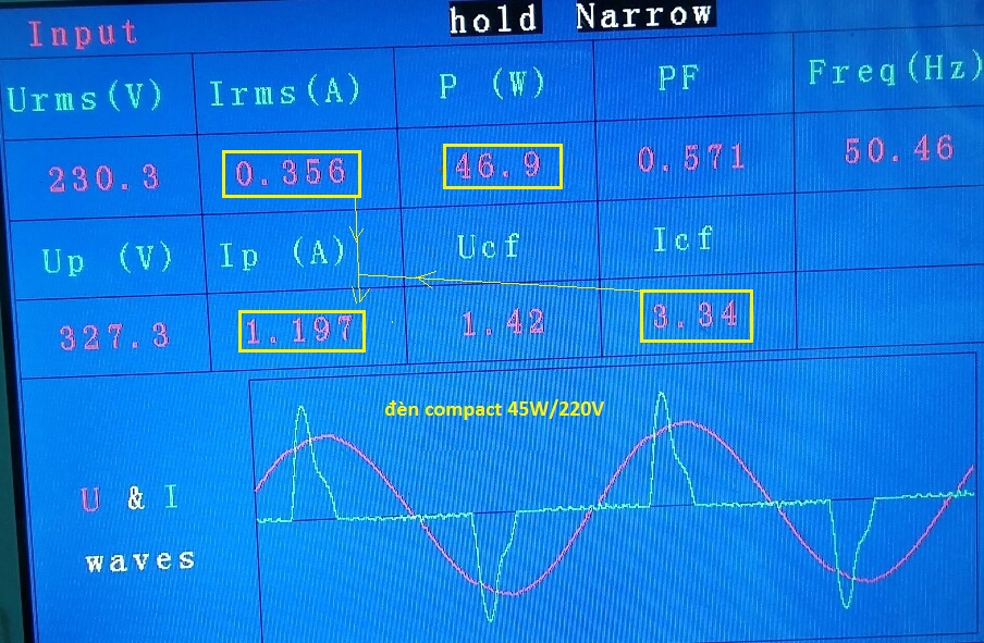

            Đèn Compact từ 45W trở đi và hãng uy tín người ta mới cho cosphi 0.9, 24W thì CS thực tầm 20-23W, cosphi chỉ ~0.5 thôi, nếu chúng nó mà hùa nhau khởi động một lúc thì dòng rms có thể tới 100A đấy! Còn dòng max thì cứ là nhân với 3-4 lần vì là dòng nạp tụ, cho nên CB 100A có khả năng sẽ nhảy chachacha!!!!!!
            Đây là sóng U/I đèn compact 45W cosphi 0.6:
