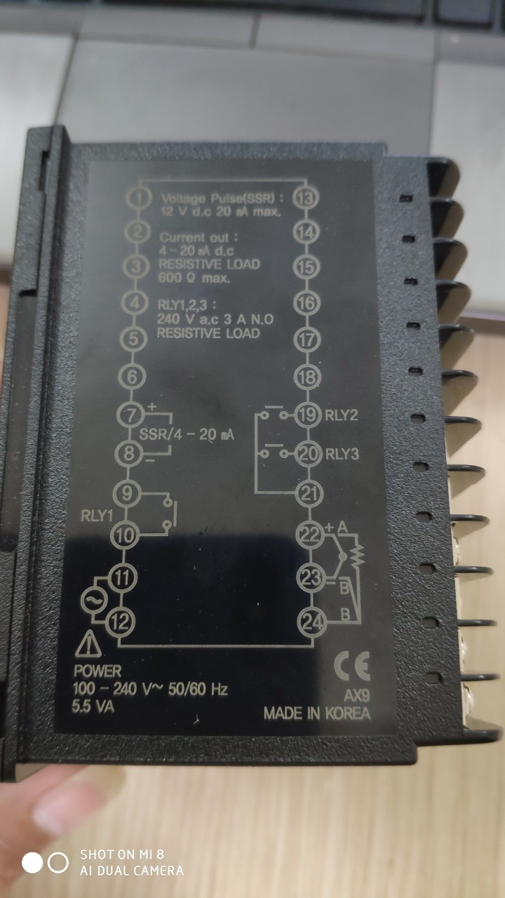

    chả là e có test một con điều khiển nhiệt độ của Hanyoung AX9-1A, e đấu chân 22, 23 với cảm biến nhiệt, 9,10 với reply rồi đến que điện trở nhiệt, chân 20,21 e đấu đèn (90% sai chỗ này) e bị mắc ở chân arlam cảnh báo quá nhiệt mà đèn không sáng, các ae giúp cách đấu đèn báo với ạ
    Bạn nên xem lại coi phần cài đặt ngõ ra đã đúng chưa.
    pin 20,21 bạn nên nối Relay như khuyến cáo của NSX vì không biết đến báo của bạn dòng tải phù hợp không.
    Còn phần đèn báo arlam thì đơn giản do bạn cài đặt mode chưa đúng thôi.
    Điều quan trọng nữa là đây đo nhiệt trở bạn phải lắp đúng + - mới hiểu quả nhé.
    Thân chào.
      Nguồn cho đèn báo 1 dây vô thẳng đèn 1 dây vô chân 21 chân 19 , 20 nối lên đèn al1 hay al2 . Trước tiên cài đặt nhiệt , cảnh báo al gắn đúng dây cảm biến sau đó hơ nóng cảm biến để thử . Chỉ số phải tăng dần đến khi quá mức cài đặt đèn al trên hộp sáng thì đèn ngoài mới sáng , nếu không sáng xem lại cài đặt đã đúng chưa , dây nhợ và đèn .
