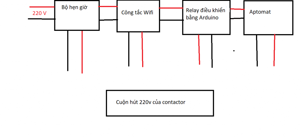

    Chào mọi người,hôm nay em có vấn đề như này mong mọi người giúp đỡ.Em dùng bộ hẹn giờ,công tắc wifi,relay arduino và aptomat để điều khiển cuộn hút của khởi động từ.Bây giờ em muốn khi đã có dòng điện chạy qua cuộn hút thì nếu có dòng điện khác đi qua cũng không được thì làm sao ạ ? .Ví dụ như khi bộ hẹn giờ đóng điện 220v vào cuộn hút thì dù có bật aptomat lên thì dòng điện cũng không tới được cuộn hút tránh gây chập cháy ấy ạ.Em xin cảm ơn mọi người trước.(Lần đầu đăng bài nếu có gì sai sót mong mọi người bỏ qua ạ)

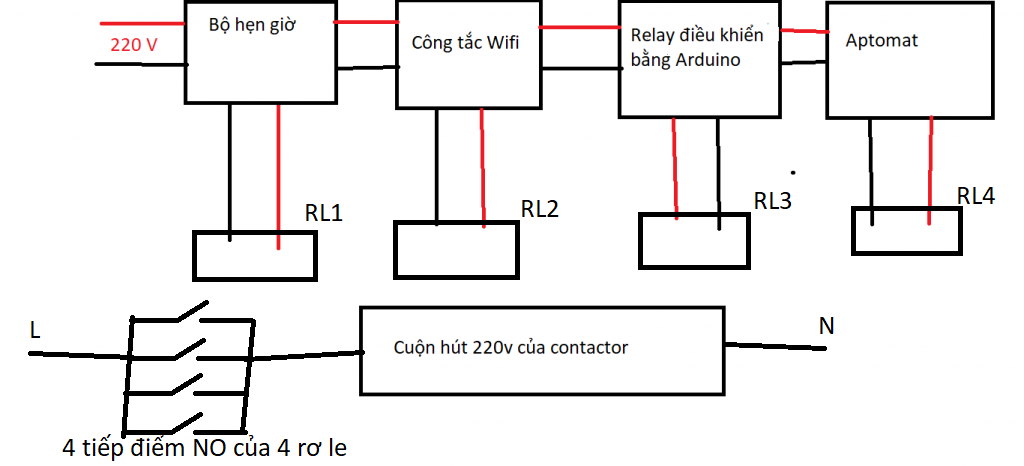

      Chỉ cần 3 rờ le 1 tiếp điểm N.O là đủ rồi ạ. Chức năng khoá là thừa. CB thay bằng công tắc đèn bình thường và đấu song song với 3 tiếp điểm (CB để gắn ở đầu nguồn chung hoặc trước khởi động từ).
          Do em nghĩ nếu không khóa 3 nguồn kia khi có 1 nguồn tác động thì dòng điện nó sẽ gây chập cháy

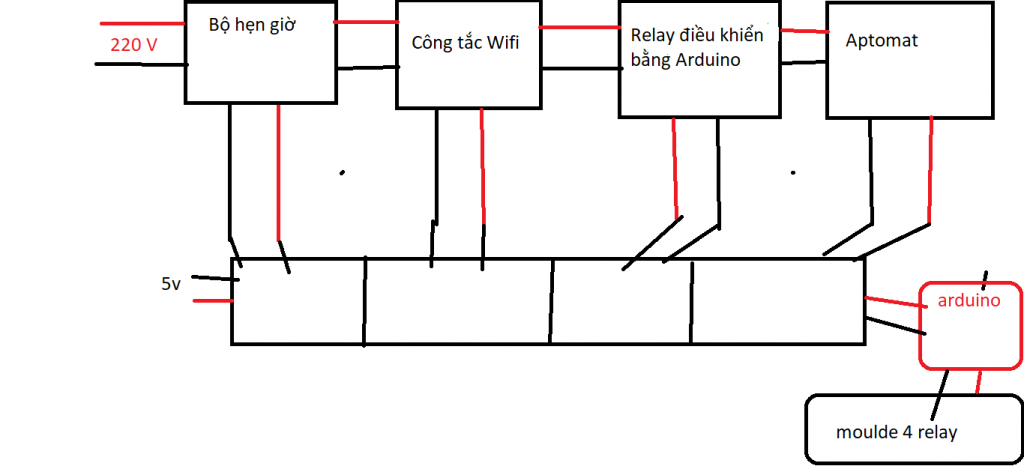

            Anh ơi,sau một hồi tìm hiểu thì em nghĩ được như thế này.Ta dùng relay trung gian có 2 cặp tiếp điểm thường mở,dùng 4 relay như thế.Cuộn hút của 4 relay ta đấu vào đầu ra của timer,công tắc wifi,aptomat và relay arduino.1 cặp tiếp điểm thưởng mở ta đấu vào điện 220v,một cặp kia ta đấu vào điện 5v.Nối 4 cặp tiếp điểm thường mở 5v vào chân đọc tín hiệu của arduino.Đầu ra của arduino đấu vào moulde 4 relay kích mức cao.Ta dùng lệnh if để so sánh tín hiệu HIGH hoặc LOW (5v khi relay trung gian đóng và 0v khi mở).Nếu tín hiệu là 5v thì mở 1 chân tín hiệu ra tương ứng và khóa 3 chân kia.Nếu 0v thì mở cả 4 chân.Ví dụ:khi timer đóng điện 220v thì relay kiếng 1 đóng,dòng điện 5v đi vào chân đọc dữ liệu,arduino ra lệnh mở relay 1 trên moulde relay và khóa 3 chân còn lại.Anh thấy thế nào ạ ? Cần chỉnh sửa ở đâu mong anh chỉ giáo
              Tất cả các tiếp điểm mắc song song với nhau, rồi 1 đầu đấu vào dây nóng, 1 đầu đấu vào tải (cuộn hút khởi động từ) thì chập thế nào được?
              sau.ph
                Kiểu như dòng điện chạy ngược lại timer hay công tắc wifi gây hỏng ấy ạ
                  Timer, công tắc wifi... đấu vào cuộn hút rờ le. Dòng điện điện qua tiếp điểm chẳng ảnh hưởng gì cả.
                  sau.ph
                    do hồi trước nhà em bị cúp điện ấy,câu điện nhà hàng xóm qua (máy phát) thì lúc có điện lại nó nổ CB tổng luôn,nên em nghĩ điện chạy qua chạy lại chắc sẽ gây chập
                      Chắc do 2 nguồn điện (nhà bạn và nhà hàng xóm) ngược pha nhau: dây nóng nhà này đấu với dây nguội nhà kia.
                      Mắc theo cách của mình chỉ có 1 nguồn chính, qua các tiếp điềm vào cuộn hút khởi động từ nên nó chẳng chạy đi đâu cả.
                      4 cuộn hút của rờ le cũng tách biệt hoàn toàn.
                      Có thể thêm RC song song với cuộn hút rờ le để chống xung điện áp, chống nhiễu.

                              Vấn đề của bạn giống như thiết kế hệ thống nút nhấn chuông trong các trò chơi truyền hình, nếu người này nhấn thì đèn sáng, chuông kêu. Các người còn lại không nhấn được. Bạn có thế dùng relay kiếng 14pin làm bộ phận trung gian để ưu tiên điều khiển tải.
