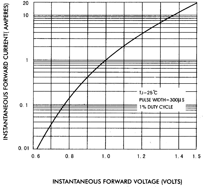

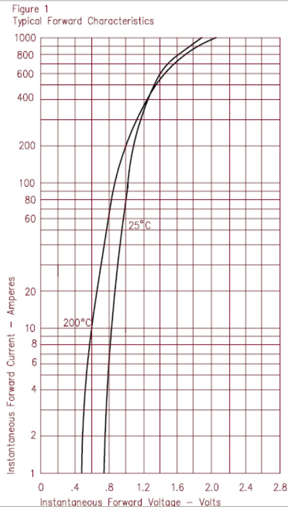

    Khi đo diode bằng đồng hồ số, là đo điện áp giáng khi phân cực thuận anh à.
    Giả sử như anh dùng con 4007. Ở dòng định mức (1A) điện áp phân cực thuận, hay điện áp giáng trên nó là 1V. Dòng 0,1A là 0,76Vvà dòng 0,01A là 0,62V. Vậy ở dòng đo lường là 0,001A điện áp có lẽ xấp xỉ 0,6V.
    Tuy nhiên với Diode 100A thì dòng định mức cao gấp 100 lần. Như vậy để có áp giáng = 0,6V thì dòng thuận phải cỡ 100 mA. Dòng 1 mA sẽ gây áp giáng khá thấp, khoảng 300 đến 450 mA.
    Nhóc gởi đến anh cái hình đặc tính thuận của con 4007 và con 1N3288 để anh tham khảo:

      Thank Nhóc!
      Đã xem lại datasheet của 4001-4007, thấy chỉ có 1 bộ đặc tuyến và tham số chung cho cả bọn mặc dù áp ngược chịu đựng khác nhau (từ 50V đến 1000V).
