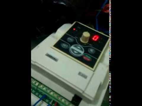

              em có biến tần dovol của trung quốc, bị nổ 2 con IGBT, (K40T1202) em rut hết IGBT ra cho chạy thì biến tần chạy bình thường đo ở chân g của IGBT thì thấy khi chạy nó lên khoảng 12v duèng thì về 0v tiến hành lắm mới 2 con IGBT mới (GT40Q321) thấy họ nói là thay cho nhau được, và 4 con cũ vào, bấm chạy nó báo lỗi DL vậy bác nào có kinh nghiệm xin chỉ giáo, em xin cảm ơn

                bạn xem lại đi là con: Gate Transistor Silicon N Channel IEGT chứ
                Còn thay IGBT thì bạn xem lại.... tín hiệu kích G của IGBT có thể thiếu!
                Xem mấy con Opto....

                  Vâng. bác cho em hỏi cái này, con opto mà nó lỗi, chập chạp hỏng hóc gì đó thì xẽ gây nổ IGBT(không có cầu chỉ) hoặc nó không hoạt động thì không có điện áp ra phải không bác, các thao tác cài đặt từ bàn phím, led 7 thanh vẫn hoạt động tốt, bấm chạy biến tần vẫn nhận lệnh chạy như không hỏng(chứng tỏ 90% vi điều khiển vẫn hoạt động tốt) em mới sinh viên kiến thức còn hạn hẹp

                    OPTO là dùng vào việc cách ly...Liên tầng bằng quang....

                        Khi IGBT bị chết (nổ) thì điện áp cao sẽ xông sang cực G,đi ngược lên opto và làm chết opto và 1 số linh kiện liên quan tới mạch kích

                          cảm ơn bác rất nhiểu, đây là biến tần của em , theo em đo thì có tín hiệu kich từ vi điều khiển vào opto nhung sau opto chỉ có 3 con bán kì dương có tín hiệu ra(có thay đổi điện áp khi cho biến tần hoạt động) 3 con bán kì âm thì không thấy gì cho chạy đo không thấy điện ra em nghĩ nó hỏng opto nhung chưa mua được vì nó chạy con ACPL-W314 hơi khó tìm bác xem xét góp ý
                          • #28
                            Bạn kiểm tra thêm các linh kiện ở chân 4 5 6 của ACPL-W314,chân 1 2 3 ko kiểm tra làm gì vì nó nằm bên vi điều khiển,nhìn cái cấu trúc bên trong bạn có thể đo kiểm tra đc ACPL-W314 sống hay chết

                                sao bạn lại ko thay opto từ cổng sống sang cổng chết rùi kiểm tra tín hiệu ra nhỉ? mà phải mông lung không chắc chắn thế?
                                Nguyên văn bởi kehuydiet092 Xem bài viết
                                bạn nói không kiểm tra chân 1. 3 là hơi sai vì trước tiền muốn kiểm tra opto còn sống hay ko thì phải kiểm tra chắc chắn xem nó có tín hiệu vào không chứ? không thì kiểm tra độc tín hiệu ra thì hơi vô ích?
