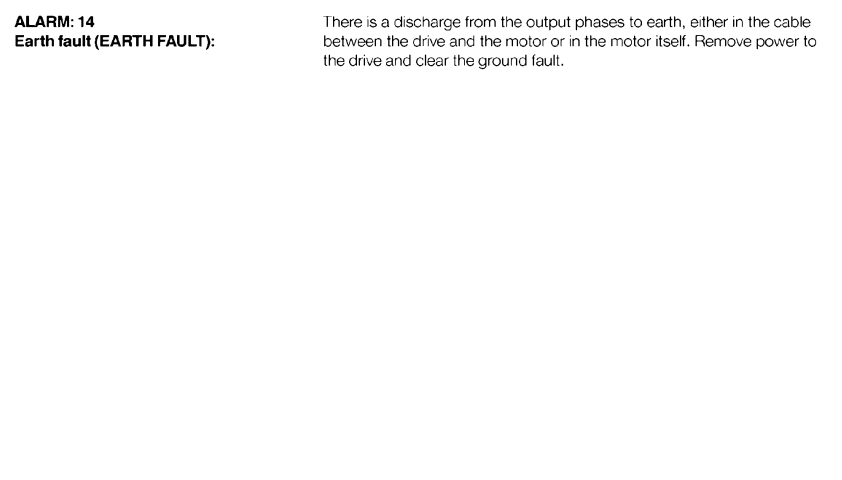

                        chào cả nhà. mình có biến tần vlt 6000 15kw báo lỗi alarm 14 mình phải làm sao? nhờ tư vấn dùm xin cám ơn!
                        • #57
                          Nguyên văn bởi hoangusi Xem bài viết
                          mình tra tài liệu thì lỗi và cách khắc phục.Còn sửa đc hay không là do bạn

                            Cám ơn bạn nhiều ! mình đã đo cách điện động cơ bằng mega ôm kế không chạm vỏ, và dây dẫn từ biến tần đến động cơ cũng không chạm đất. vậy mình phải làm sao??
                            • #59
                              cái lỗi này 100% là do biến tần chứ k phải do ngoại vị.VÌ mình trước cũng đã sửa mấy con delta cũng dính lỗi earth faut rồi, theo kinh nghiệm của mình bạn dò mạch từ quạt, cảm biến dòng về VĐK.
