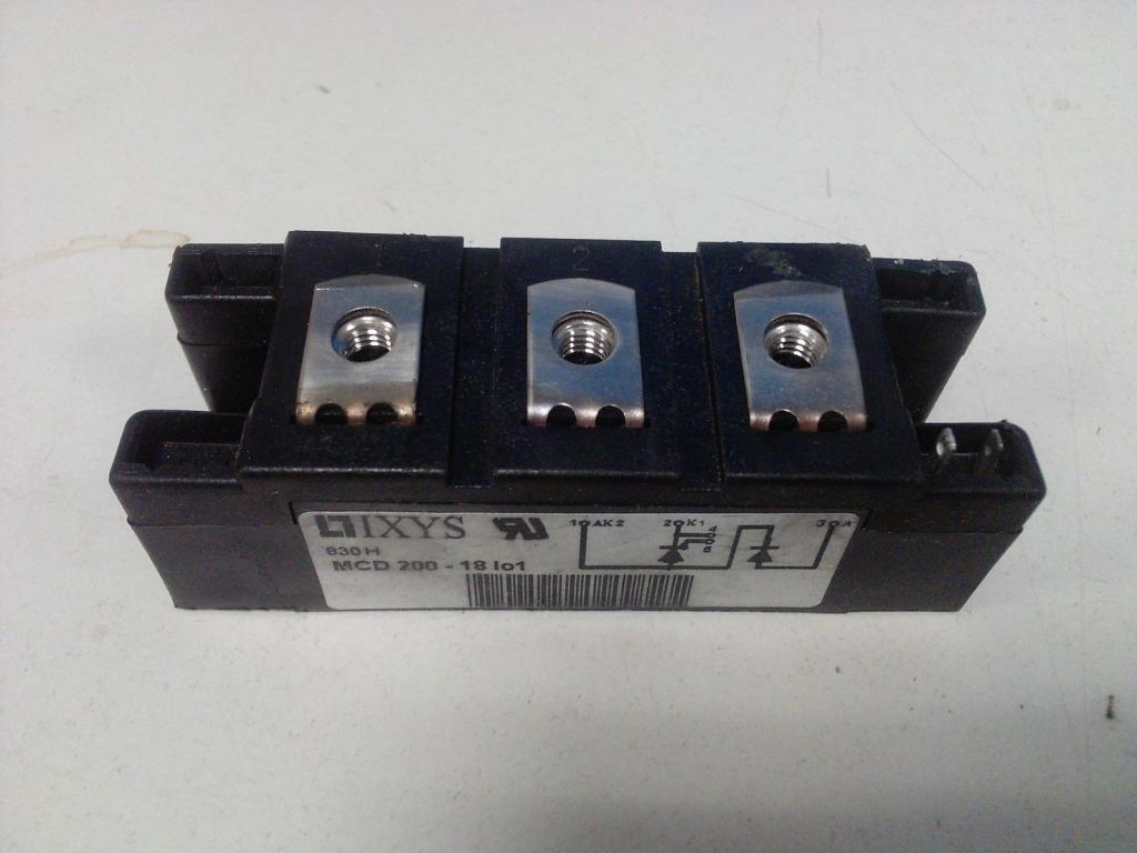

            bác nào có con thyristor modul IXYS MCD 200-18 IO1 để lại cho e với.
            • #96
              Lên Ebay mua đỡ đi, có 12.5$ thôi.
