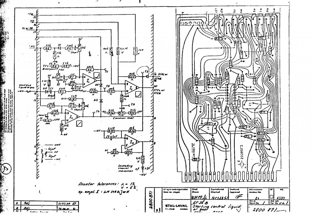

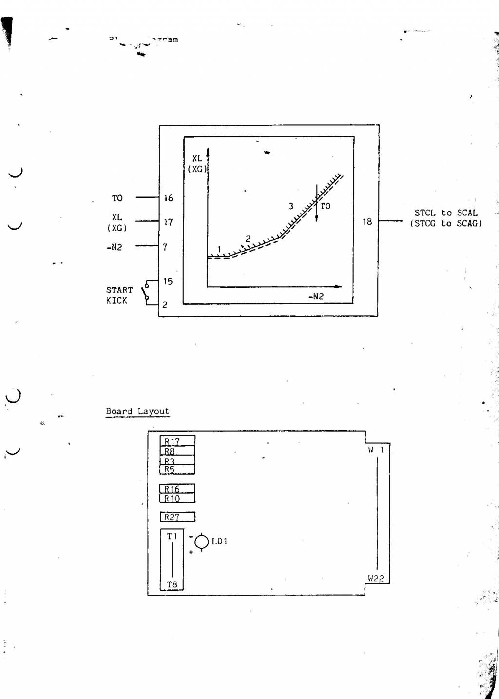

      Đầu tiên là card STCL:
      Sơ đồ nguyên lý và mạch in:
      Đặc tuyến:
      Các mạch này thiết kế khá đơn giản, vì là mạch thời khá xưa (năm 1986). Sơ đồ không được rõ lắm. Nhóc chưa dám sửa gì thêm, các anh chị thông cảm.

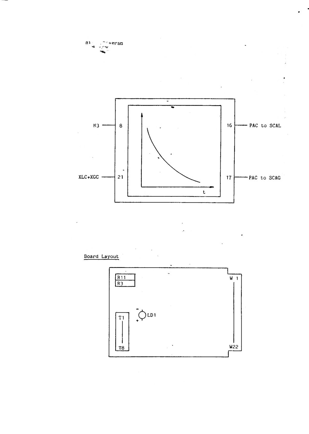

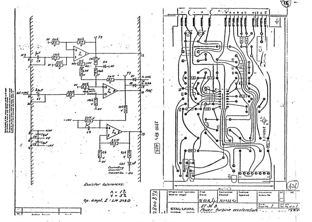

          Và đây là card điều khiển mức độ tăng tốc tua - bin lực PAC (Power turbine acceleration).

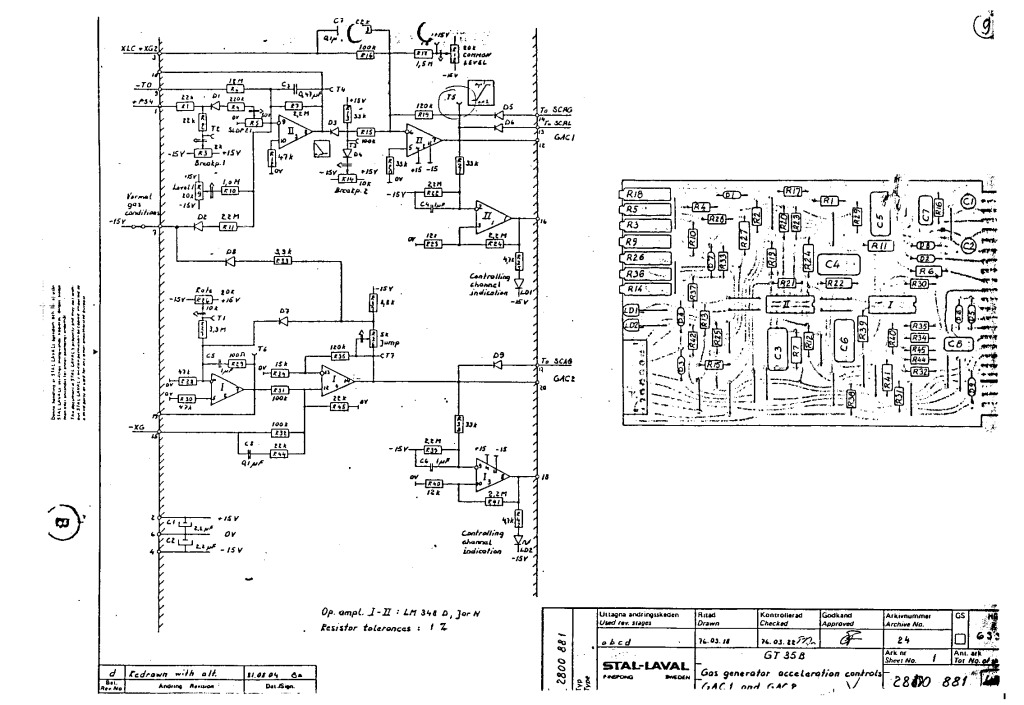

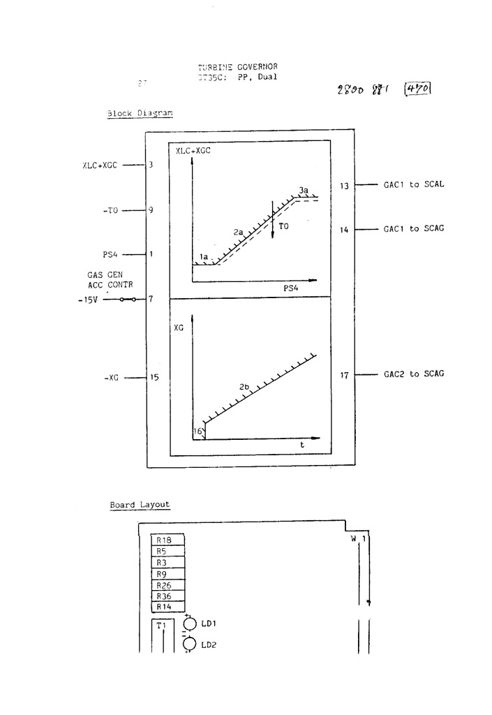

              Đây là card GAC. Card này để điều khiển tăng tốc khối Gas generator.

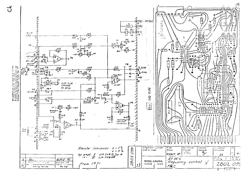

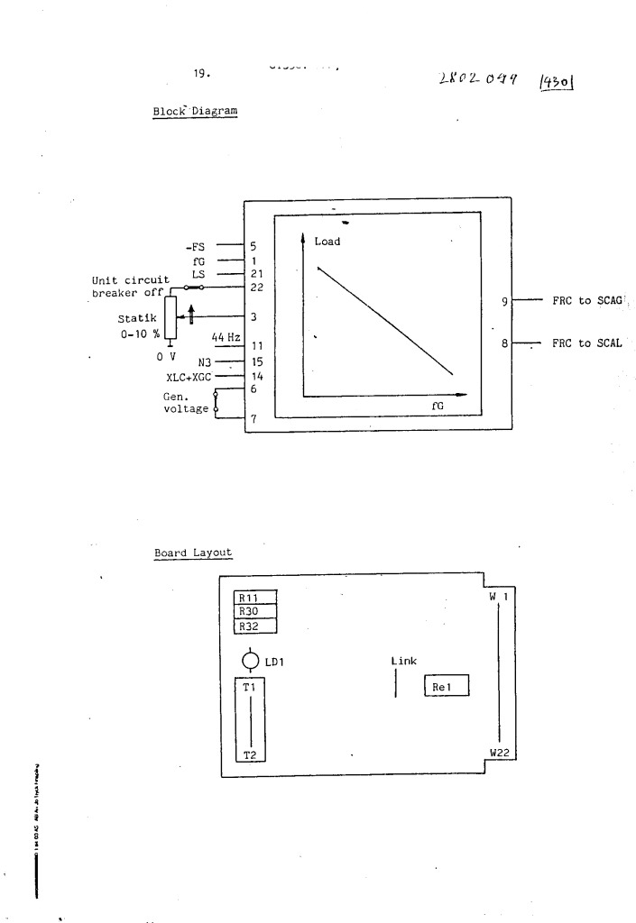

                Card FRC Frequency control. Đây là card chính của hệ thống. Nó điều khiển tốc độ của tua bin lực, hay tần số của máy phát.
