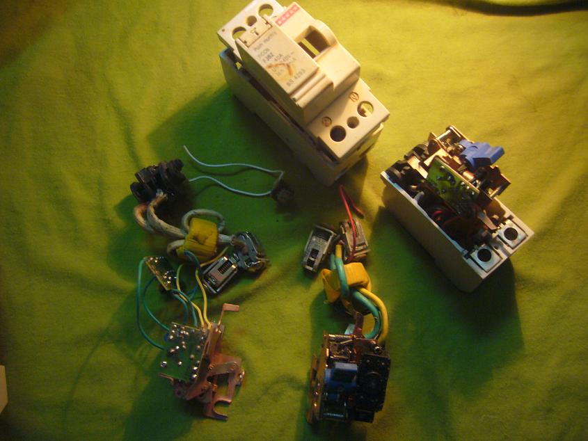

            Không biết bây giờ còn ở đâu bán loại BCL (At chống dòng rò) Mỹ (mặt sau nó ghi Made in USA) rất rẻ (rẻ nhất trong mặt hàng BCL) mà lại chống sét Lan tỏa cực tốt. Trước đây khoảng 5 - 12 năm mình có lắp cho gần chuc nhà. Cứ mỗi khi có mưa giông mà nghe tiếng "Đoành" là Át nhà ta đã cúp điện rồi. Nhà nào cũng y như thế. Các em nó còn xác đây:
Name:	BCL Mỹ ...JPG
              liệu có cắt kịp ko bác hay dòng sét nó đánh vượt qua rồi mới nhảy
