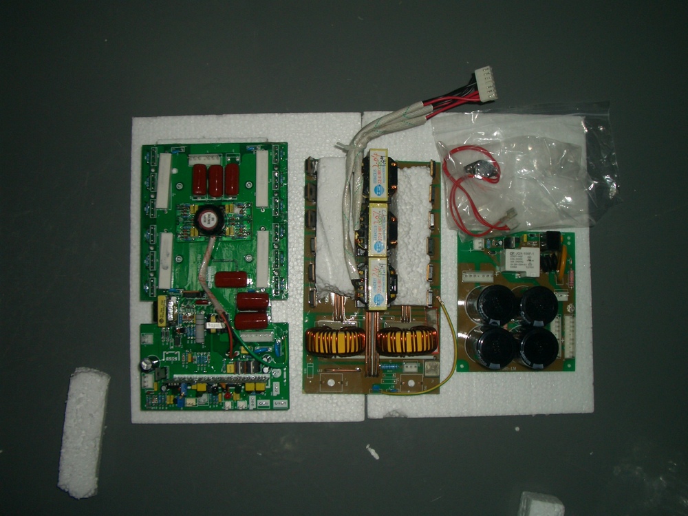

Em đã mua Hồng Ký 200A rồi. Về tò mò mở ra xem cái ruột nó thế nào thì thấy bo mạch khá giống cái mạch con jasic 200A bên dưới. Không biết mạch này có đc làm ở VN không. Mong là không phải nhập TQ. Thấy trên bo mạch in logo Hồng Ký

Nguyên văn bởi bigmasterEm đã mua Hồng Ký 200A rồi. Về tò mò mở ra xem cái ruột nó thế nào thì thấy bo mạch khá giống cái mạch con jasic 200A bên dưới. Không biết mạch này có đc làm ở VN không. Mong là không phải nhập TQ. Thấy trên bo mạch in logo Hồng Ký

Nguyên văn bởi quanghien54 Xem bài viếtNói là của VN sản xuất chứ thật ra toàn bộ những bo mạch và linh kiện đều nhập hàng của TQ rồi mang về lắp ráp và đóng thùng tại VN. Chỉ khác nhau một chút là mỗi hảng cải tiến lại một đôi chút để khỏi mang tiếng là ăn cắp của người khác. Nếu sản xuất theo kiểu IKD tại VN thì giá thành cao hơn nhiều bởi vì cần phải đầu tư thiết bị và số lượng sản xuất không nhiều. Tình trạng này giống như mô tơ bơm nước hiệu Cá sấu trước đây. Chuyện Logo thì không cần phải bàn vì muốn đặt logo dạng nào thì bên gia công sẽ đáp ứng đầy đủ. Ở chợ Nhật Tảo có bán các loại jắc này, nếu chịu khó tìm sẽ có ngay thôi..
Nguyên văn bởi bigmaster Xem bài viếtEm tưởng cái PCB thì có thể đặt gia công trong nước đc chứ ạ. Nó có gì đặc biệt mà không thể sx số lượng nhỏ đc ạ.
