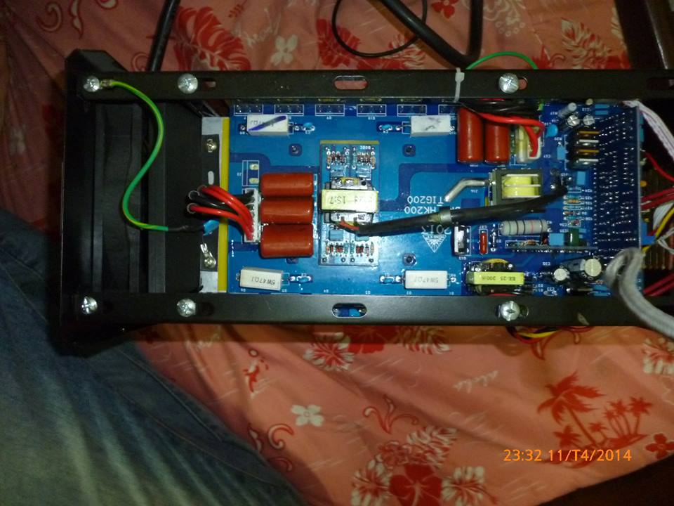

Nguyên văn bởi hoangxmc Xem bài viếtvâng.nhưng thông số con zener 1n4756 ng ta ghi trên bảng là 47v mà bác.em cũng đã thay con 15v vào rồi nhưng ko điều chỉnh d dòng hàn,dòng hàn rất cao sau đó nổ IGBT.mà cái boar tạo xung lái IGBT toan vi mạch.nhìn như main điện thoại luôn.main này cho ra 2 BAX.thứ cấp của 1 BAX điều khiển 2 IGBT ạ
Nguyên văn bởi hoangxmc Xem bài viếtem thì thấy máy IGBT mạch điều khiển phức tạp hơn FET.mai em lấy cai máy cũ về chụp hình úp lên xem bác đã gặp qua loại nạy chưa.hum nay anh thợ sửa vừa gọi điện báo là em nó tèo boar điều khiển ko sửa dc.cũng ko có thay.ko biết cái BAX của nó có tận dụng dc vào việc j ko nữa
Hiện nay có 2 khuynh hướng của nhà thiết kế cho mạch xung kích.
1. Dùng biến áp xung.
2. Dùng I R 2110 mà không cần phải dùng biến áp xung.
Phương pháp nào cũng có ưu và khuyết điểm của nó.Last edited by quanghien54; 23-04-2014, 13:49.
Hình như em Hồng ký này Bo mạch sx ở VN thật. E thấy nó là đối tác với thành long PCB này Công ty cổ phần sản xuất điện tử Thành Long
