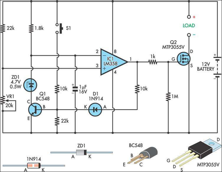

    À nó là thế này, mosfet thông thường thì điện áp chân G phải cỡ 10 - 12V thì nó mới mở hoàn toàn được, G chưa đủ áp thì nó sẽ chạy ở chế độ tuyến tính nên nóng (điện áp OUT ở LM358 chắc chắn thấp hơn điện áp nguồn). Khắc phục bằng cách dùng logic level mosfet (có điện áp kích dẫn hoàn toàn chỉ khoảng 4.5V) hoặc dùng transistor.
    Bạn thử đo giữa 2 đầu zener xem có đúng 10V không và giữa 2 chân S1 xem đúng 11.4V không?
    mình đo 2 đầu zenner gần được 10v còn đo giữ 2 chân S1 THÌ ĐƯỢC 11,2V khi mình thay diode zenner 12v vào thì đo hai đầu S1 được 11,53v nhưng có một vấn đề là khi mình thay điode zener hoặc giữ nguyên thì mạch nó cũng ko ổn định
    + khi mạch mình giữ nguyên chưa thay diode zenner thì khi mình chỉnh điện áp xuống gần 11v thì cắt tải nhưng khi mình chỉ tăng điện áp lên 1 chút 11.3v đã đóng tải rồi, kể cả khi mình thay diode zenner 12v hiện tượng trên vẫn xảy ra , và có khi điện áp hơn 12v rồi mà vẫn chưa đóng tải lại mà phải nhấn S1 thì tải mới đóng trở lại
    + mạch như thế là bị làm sao hả bạn

      1. Phải đảm bảo 2 chân S1 cách điện hoàn toàn với nhau trước khi lắp vào (nhiều khi nó có bụi bẩn ở trong nên dẫn điện), có thể tạm tháo hẳn ra ngoài cho chắc.
      2. Đảm bảo chân B Q1 = 0V trước khi tải được đóng.
      3. Đảm bảo chân 2 LM358 = điện áp ắc quy khi tải chưa đóng
      Mình chợt phát hiện chân 5, 6, 7 của LM358 đang để trống, vậy có thể dùng vào việc tự đóng tải được, thậm chí điều chỉnh được, mô tả sơ qua thế này: chân 6 sẽ dùng trở + zener để ghim 1 điện áp nào đó (5V chẳng hạn), chân 5 sẽ ăn vào 1 cầu phân áp (gồm trở và biến trở) tương tự như chân 3, chân 7 cũng nối với chân B Q1 qua trở và diode (tương tự như chân 1). Hoạt động: do chân 6 cố định điện áp nên khi ắc quy điện áp thấp thì áp chân 5 < chân 6 (khi điều chỉnh hợp lý) -> chân 7 = 0V, khi ắc quy tăng điện áp đến ngưỡng nào đó thì áp chân 5 > chân 6 -> chân 7 có áp cao -> Q1 được kích dẫn và tải được đóng.

          Sao bạn cứ nói trước quên sau là sao ấy nhỉ? Muốn nó không tự đóng thì dùng mạch nguyên bản chính bạn đưa cho mình ấy:

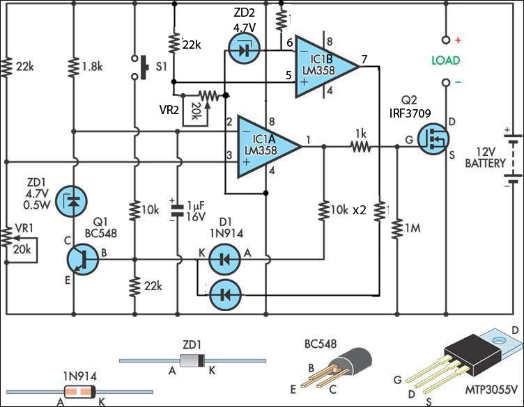

            Chỉnh ngưỡng đóng tải bằng VR2

              • #97
                Nguyên văn bởi haigolden Xem bài viết
                mạch này có khắc phục được vấn đề mình nói ở trên không bạn
                Tóm gọn là mạch này chỉnh ngưỡng ngắt bằng VR1 và chỉnh ngưỡng đóng bằng VR2. Nguyên lý: khi điện áp ắc quy tăng dần thì điện áp chân 5 LM358 cũng tăng dần, khi vượt điện áp chân 6 sẽ làm chân 7 có điện áp cao kích dẫn Q1 để đóng tải. Nguyên lý này mình đã nói trước khi vẽ rồi, mình mất nhiều thời gian để vẽ, lại phải gõ lại nguyên lý 1 lần nữa cho bạn. Bạn tự suy luận đi !
                  oke bạn. cảm ơn bạn nhiều đã giúp đỡ mình nhiệt tình như vậy
