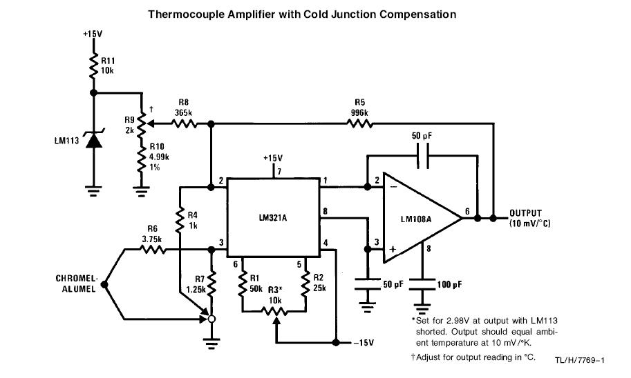

        Mạch hiển thị và điều khiển nhiệt độ =LM35+LM324+ICL7107 giá thành thấp nhưng có quán tính nhiệt lớn (còn tùy ở bộ gia nhiệt và mạch đ/k) ,ở những chỗ không đòi hỏi cao sang thì xài tạm cũng đựoc .
        Bác linhleduong thích thì tui có sơ đồ mạch đây .Mà bác cần điều khiển tầm nhiệt độ bao nhiêu vậy ,bác cho cái yêu cầu Kỹ thuật của "bộ hiển thị và điều khiển nhiệt độ thương hiệu Việt Nam" đi .

                Ở lò tunnel 1200 độ C ,thermocouple nối thẳng tới tủ đ/k bằng dây bù khoãng cách 6m , hiệu điện thế ở thermocouple lả 10 uV/độ C.
                Nếu khuyếch đại lên 10mV/độ C thì có thể truyền đi xa trên 100m bằng dây chống nhiễu không .

                  Ở lò tunnel 1200 độ C ,thermocoupe nối thẳng tới tủ đ/k bằng dây bù khoãng cách 6m , hiệu điện thế ở thermocoupe lả 10 uV/độ C.
                  Nếu đã khuếch đại lên thì truyền đi bằng số chứ truyền bằng dây chống nhiễu làm gì nữa.

                    Vấn đề này có thể dùng chip 8051 cùng bộ nhớ ngoài(Bọn TQ thấy nó làm vậy ghép với 93c64), dùng PIC hoặc AVR thì khỏi dùng bộ nhớ ngoài. Vấn đề chuyền số liệu đi xa chắc sẽ ổn hơn. Tôi đang định thiết kế như vậy mong các bạn cho ý kiến!
