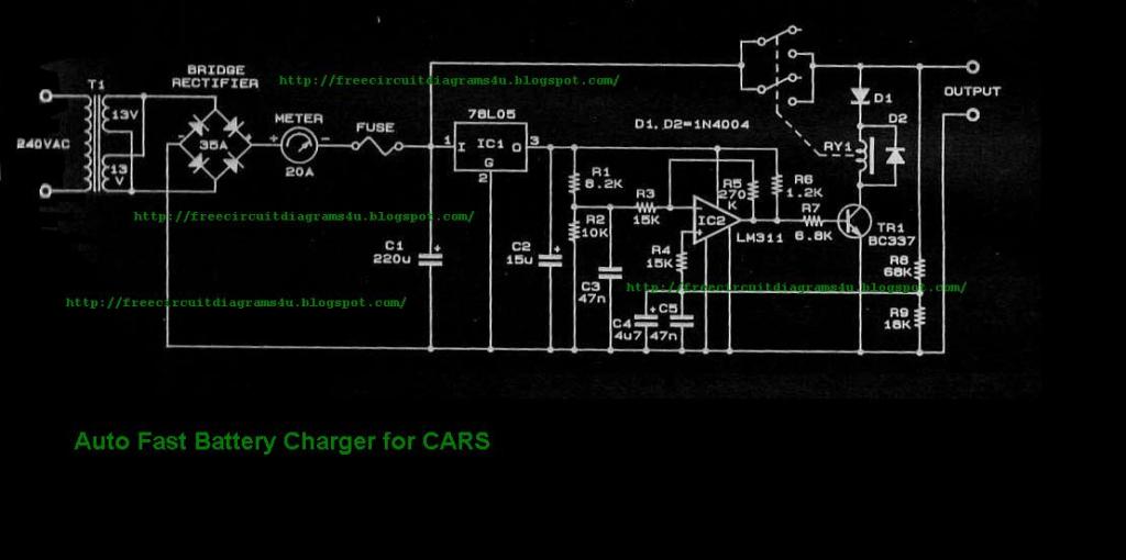

                          Nguyên văn bởi d&delectric Xem bài viết
                          Em có một cái mạch sạc acquy tương đối thông minh, khi chưa kẹp vào acquy thì ko có điện, đầy thì báo đèn và ngắt dòng bằng rờle. Ngoài chợ Nhật Tảo bán 100k 1 cái. Mạch rất dễ làm, tuy nhiên có 1 con IC bị xóa số, nằm ở mặt dưới mạch. Anh em nào muốn tự làm mạch thì pm mình, mình hướng dẫn vẽ mạch in từ hình luôn, rất nhanh, không cần vẽ lại mạch nguyên lý rồi lại đưa sang mạch in làm gì. Nhưng anh em chịu khó tìm xem con IC bị xóa số là con gì nha. Hay cao thủ nào biết thì share cho anh em con IC đó luôn nha. Chứ 1 cái mạch có vài con lk mà giá tới 100K lận.À mà em chỉ sạc bình 20Ah thôi, còn ae nào muốn sạc cao hơn nữa thì em chưa biết thế nào, không biết max của mạch này là bình mấy Ah nữa.
                          Con IC trong mạch của bạn LM311 với chức năng so áp, gửi kèm sơ đồ nguyên lý cho các bạn nè .Click image for larger version
                            Nguyên văn bởi minhanh78 Xem bài viết
                            Con IC trong mạch của bạn LM311 với chức năng so áp, gửi kèm sơ đồ nguyên lý cho các bạn nè .[ATTACH=CONFIG]43959[/ATTACH]
                            Nguyên lý thì giống nhưng không phải nó.
                            Bạn chủ thớt thay thử con LM311 vào xem có chạy được không. Nếu được thì mạch này OK quá vì đã được kiểm chứng, dễ DIY, giá thành cực rẻ.
                            Nhân tiện cho mình xin thông số của mấy con tụ và transistor nhí kia, kích thước mạch để mình tình nguyện làm chuột bạch cho.
