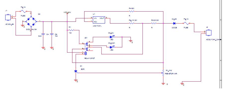

    Vừa mới vẽ xong cái sơ đồ nguyên lý Mạch nạp thông minh Acquy 24V_12AH. Post lên cho mọi người tham khảo, nhân tiện góp ý xem có gì chưa hợp lý hay không rồi mới làm mạch In. Hi… Rất mong sự góp ý nhiệt tình của mọi người.
    - Nguyên lý hoạt động:
    Khi cấp điện cho mạch thì dòng điện lưu thông qua bộ điều chỉnh áp LM317 làm nguồn dòng điện không đổi, qua điện trở hạn dòng R3 (1 2W) nạp vào Acquy 24V. Đồng thời dòng điện cũng lưu thông qua R1 1K2 làm cho đèn đỏ sáng lên, biểu thị đang nạp điện cho Acquy.
    Khi Acquy nạp điện, độ sụt áp qua biến trở 1,2K tăng dần đến khi độ sụt áp đủ lớn kích hoạt SCR, làm cho Role chuyển mạch dẫn đến led đỏ tắt, led xanh sáng báo hiệu đã nạp đủ điện cho Acquy. Lúc đó dòng điện đi qua 2 điện trở hạn dòng R3 (1 2W), R4 (2 2W), dòng nạp này đã được giảm xuống để duy trì điện dung định mức, tránh hư hỏng cho Acquy.

            - Thanks Bạn nhé! Xài tụ lọc bao nhiêu là đc ? T xài tụ 35V 1000mF đc không ?. Bạn thấy cái mạch đó là ổn chưa Bạn ? T xài cái này cho Xe Lăn Tự Hành nên cần độ ổn định.
            - Cái này T tham khảo sách đó, dòng nạp lúc đầu 1/10 điện dung, sau khi nạp đầy dòng nạp sẽ giảm còn 1/30 điện dung để giữ điện dung định mức cho Bình.
              Hic... Sao con SCR nóng quá. Có cách nào làm cho con SCR ngụi đi không mấy Huynh ?
                Cho mình hỏi con SCR nóng lên khi nào ,khi bình đầy hay chưa đầy , LM317 có nóng không .Mạch có tự động nạp lại khi acquy giảm xuống hay không. Vì scr sẽ dẫn luôn khi không còn xung kích vì điện áp 1 chiều của bạn đã được lọc bằng tụ . Nói thiệt mình cũng chưa ráp mạch này bao giờ .Có gì không phải các bạn bỏ qua cho
                  Nguyên văn bởi cuongaz Xem bài viết
                  Mấy bữa nay ăn Tết vui quá không vào diễn đàn xem thử nên...
                  - Ah. Mình vừa ráp xong cái mạch này mồng 1 Tết nên chưa gắn vào Acquy nạp thử. Mình chỉ Test sơ thôi và gặp một số vấn đề nhưu sau :
                  + Khi cấp nguồn thì SCR đã dẫn và rất nóng, dẫn đến Rơ Le được kích nên dòng đện nạp lúc đó là 1/30 (lưu lượng Bình Acquy).
                  + Thấy con SCR nóng quá nên nghĩ mạch này sai rùi, đang tìm cách sửa lại. Có con SCR nào chịu dòng lớn hơn chăng ?
                  + Con LM317 hoàn toàn không nóng.
                  - Ah. Cho T hỏi dòng này nha:"Vì scr sẽ dẫn luôn khi không còn xung kích vì điện áp 1 chiều của bạn đã được lọc bằng tụ". Bạn có thể giải thích rõ hơn được không ?. Theo như T tìm hiểu giả sử như mạch này đúng nha, thì cách Test mạch này như sau:
                  + Nạp đầy bình Acquy 24V-12AH (nạp ở ngoài tiệm) đó. Còn mạch nạp ta chỉnh biến trở ở mức cao nhất là 1K2 để dòng kích cho SCR nhỏ nhất (lúc đó SCR chưa được kích), sau đó ta chỉnh biến trở từ từ cho đến khi SCR dẫn là OK. Giữ mức đó, sau này xài hết bình rồi nạp đến mức đó thì SCR sẽ dẫn, kích Role làm cho dòng nạp ổn định mức 1/30 (24AH).

                    Chào các bạn, mình thấy vấn đề này hay nên cũng muốn thảo luận nhé.
                    Mình nghi mạch của bạn trieu_nguyen ở phần điều khiển SCR có vấn đề. Vì khi có xung kíc SCR thì SCR sẽ dẫn mặc dù bạn có kích nữa hay không.
                    Mình đang làm mạch điều khiển sạc acquy nhưng có yêu cầu là: sẽ cắt sạc khi acquy đầy (khoảng 14.5 V) và tự động nạp trở lại khi còn 12V. Các bạn có ý gì hay cho thiết kế này không. Mình điều khiển bằng SCR để điều chỉnh dòng sạc.
                    Mong các bạn thảo luận. Nếu có thể cho mình hỏi ghep nối mạch điều khiển (đưa xung điều khiển vào SCR) ngoài bằng biến áp xung còn cách nào khác, chẳng hạn ghép quang.
                      Theo lý thuyết một khi SCR đã dẫn thì ngưng kích nó vẫn dẫn ,ta phải khóa nó lại ( cho nó ngưng dẫn) bằng cách :
                      - Giảm dòng điện làm việc I xuống dưới giá trị duy trì dòng Ih( holdding current)
                      - Đặt một điện áp ngược lên SCR ( Biện pháp thường dùng ( dùng tụ) )
                      Cái này bạn có thể tham khảo sách Điện tử công suất tác giả Nguyễn Bính
                      Đối với điện đã chỉnh lưu không dùng tụ lọc ( còn thành phần xoay chiều) SCR sẽ ngưng dẫn tại thời điểm dòng điện đảo chiều ( vể 0) Thân
                      Chúc bạn thành công Hy vọng mình có giúp gì đó cho bạn

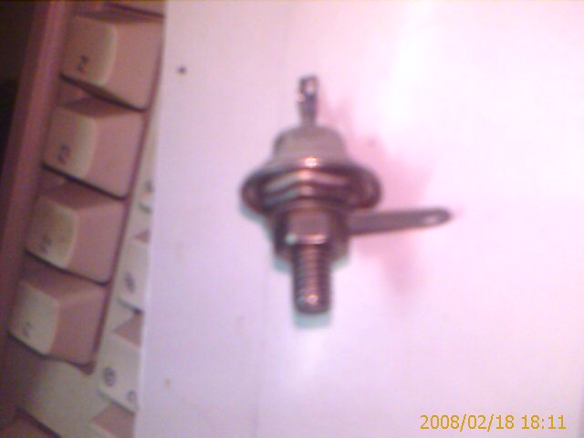

                          Có Huynh nào biết con SCR nào chịu dòng lớn hơn không ?.
                            Trong mạch bạn không có nói giá trị con SCR , bạn cần con bao nhiêu A
                            5P6M 400V (MAX) 5A Áp kích 1,5 Dòng 15 mA
                            2N443 " 5A 1,5 30
                            2N 1777 " 7,5A 2 15
                            C22D " 10A 1,5 25
                            THY500-26 400V 26A 3 40
                            Cần bao nhiêu cũng có miễn là có nhiều tiền
                            Ngoài chợ con 10A của Liên Sô rẻ hơn con 5A kể trên ( cách đây 5 năm)
                            Hồi xưa mình dùng con NEC 5P4M dùng để điều chỉnh tốc độ động cơ vạn năng nho nhỏ

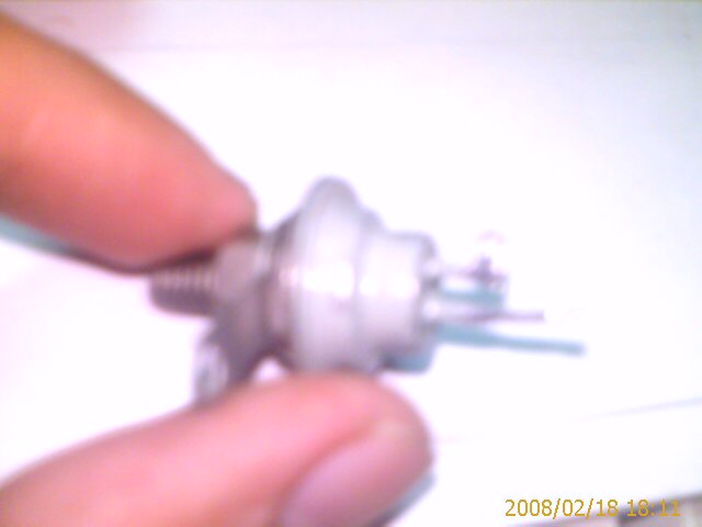

                              - Thanks cuongaz nhé!. T vừa mới mua con SCR 10A. Nhưng sao thấy chân nó kì kì. Theo như lời Bạn nói thì con này của Liên Xô thì phải. T mua 15 nghìn đó.
                              - Ah. Cho T hỏi nhà SX họ thiết kế kiểu này nhằm mục đích gì vậy ?. Hic... Như thế này làm sao mà hàn lên Bo Mạch cho đẹp đc.
