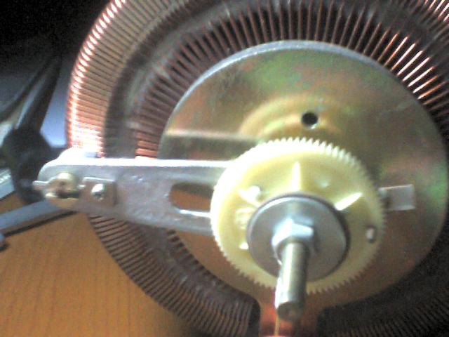

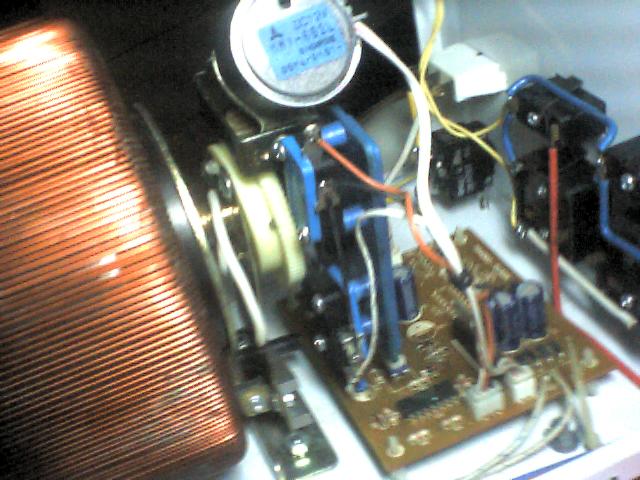

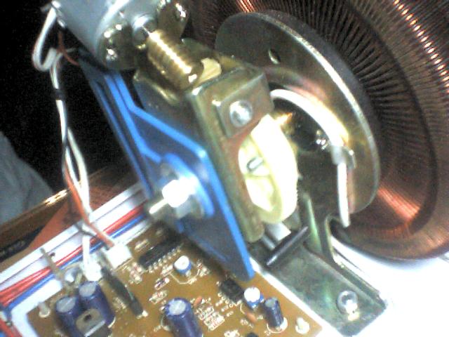

                    Đa số các ổn áp trên thị trường có kết cấu gần như nhau bạn có thể tham khảo ổn áp cùng loại
                      Cám ơn bác PHAMKHUYEN nhé, đây có phải là loại ổn áp công suất lớn nên đặt nằm không? Bác có thể cho thêm mấy hình chụp chi tiết và toàn cảnh hơn không?
                      Thanks a lot!
                        Em làm đồ án thiết kế ổn áp 10KVA thuộc loại lớn nên chọn kết cấu kiểu nằm. Kết cấu kiểu nằm có ưu điểm là bền vững hơn, bụi từ chổi than rơi xuống, không đọng trên mặt biến áp như kiêủ đứng gây ngăn mạch các vòng dây, thì ngoài ra còn có ưu điểm nào khác không?

                          Theo mình với loại "đặt nằm" do khối lượng của giá chổi than, khi quay sẽ làm lệch, gây mất cân bằng tĩnh và động!. Nếu theo ban là để thoát bột than của chổi than! Tại sao không để "Đứng" quay chổi than xuống dưới, vừa thoát bột than lại vừa cân bẳng cho trục quay chổi than, tạo khả năng ổn định hơn!
                          Chúc thành công!
                            Quên mất! Bạn thiết kế loại ổn áp ba pha hay một pha vậy?
                              Thanks! Em làm đồ án "thiết kế bộ ổn định điện áp 1 pha, CS 10KVA". Thực ra em mới được nhận đề tài cách đây mấy hôm, bây giờ bắt tay vào làm, việc đầu tiên là chọn kết cấu. Thày hướng dẫn mới nói sơ qua về việc chọn kết cấu cho em như vậy, thày nói máy CS lớn như của em thường chọn kiểu để nằm và có ưu điểm như vậy, em chưa nghĩ đến cách để đứng và chổi than quay xuống dưới như bác PHANBAOSON nói, em cũng chưa được nhìn thấy kết cấu thực của các loại ổn áp hiện có (mới nhìn trên hình do bác PHAMKHUYEN post lên) cám ơn bác rất nhiều!
