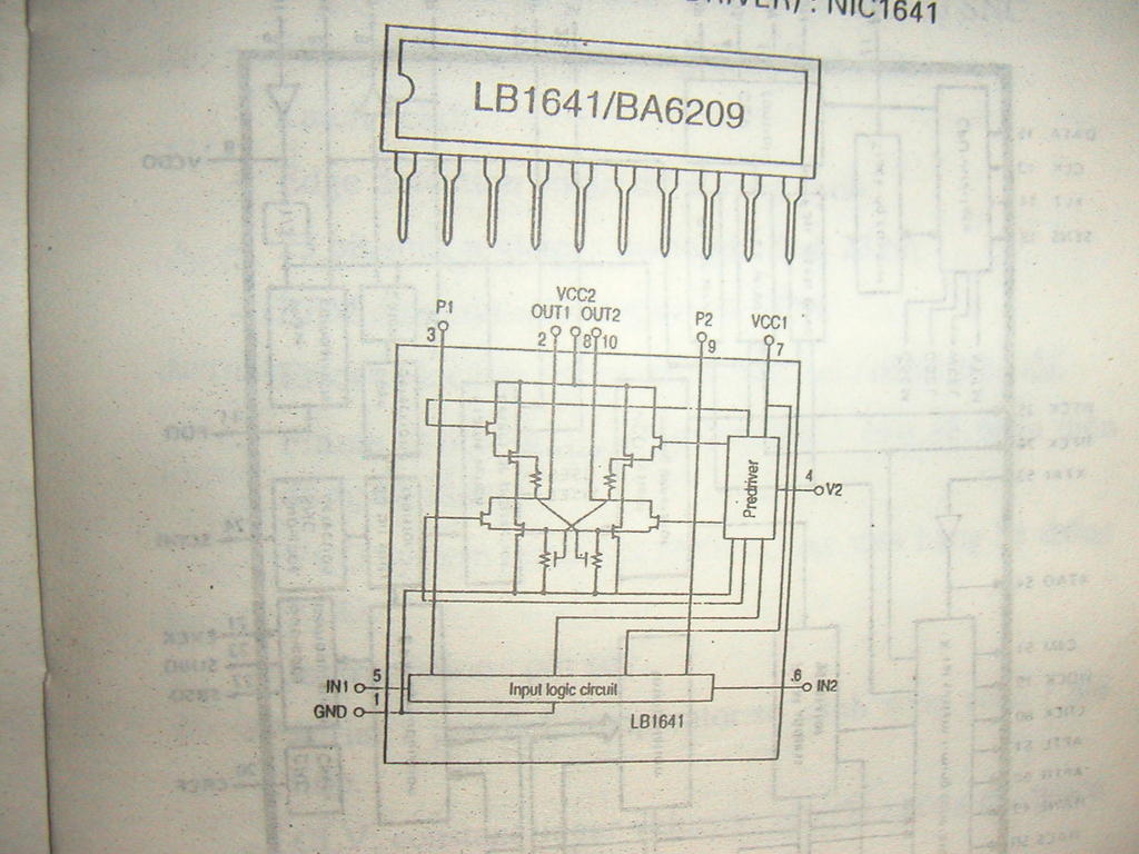

      Vì tin nhắn riêng không thể kèm theo hình nên mình trả lời ở đây bạn thông cảm nhé . Con ic bạn hỏi là con ic điều khiển motor thường dùng trong đầu đĩa CD
      • #33
        Cảm ơn bác CUONGAZ, con B6209 là để đảo điều khiển động cơ (cái này em đã đọc trong datasheet của nó rồi) nhưng với mạch như thế này thì tín hiệu điều khiển DCMOTOR sẽ như thế nào ạ, bác có thể nói rõ hơn cho em hiểu không? cám ơn!
        Thày hướng dẫn đồ án yêu cầu em làm mạch điều khiển cho bộ ổn áp, đầu vào mạch dùng một con chiết áp thay đổi tín hiệu (giả làm điện áp thay đổi) còn đầu ra động cơ thì dùng một đồng hồ đo (vì không có động cơ Servo ) để hiển thị, nhưng em không hiểu là dùng đồng hồ để đo cái gì, chả lẽ lại đo dòng điều khiển động cơ?

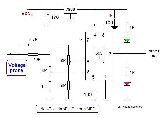

            Em đã lắp mạch thật dùng một con chiết áp điều chỉnh điện áp 1 chiều ở đầu vào phần mạch khuếch đại để cho động cơ quay thuận quay ngược.
            Liệu có cách nào xác định được tại giá trị U vào sai lệch bao nhiêu so với U định mức thì động cơ sẽ quay để di chuyển chổi than không nhỉ?

                động cơ quay thuận quay ngược ...
                Nguyên văn bởi johnny Xem bài viết
                Nếu anh khéo léo dùng IC 555 thì sẽ đạt hiệu quả. Xin xem mạch điện em đưa ra dưới đây.
                Chúng ta thấy nếu chân số 6 lên đến ngưỡng bằng 2/3 áp nguồn thì chân 3 sẽ chuyển xuống mức áp thấp, và khi chân 2 xuống đến mức áp bằng 1/3 mức áp nguồn thì chân 3 sẽ chuyển lên mức áp cao. Lợi dụng điều này chúng ta dò mức áp DC cho mục tiêu của anh Johnny . Phía sau là transistor khuếch đại dòng, Led trong mạch để hiển thị chiều quay, có thể bỏ đi. Ngõ ra sử dụng driver cho các transistor cấp dòng "tùy ý muốn".
                Chỉnh chiết áp R2 và R3 trong mạch để xác lập mức áp trên chân số 6 và chân số 2, trạng thái của chân số 3 sẽ "lật" theo tùy chỉnh --> động cơ sẽ quay để di chuyển chổi than.
                Mạch này còn có rất nhiều ứng dụng hay khác nữa.
                ... đo điện áp giữa chổi than và một điểm ở cuối hành trình: Nếu U=0 có nghĩa là chổi đã ở điểm cuối. -Vinamilk-
                Đo rồi ... sao nữa hả anh ? Lan Hương giải quyết dùm bài toán cho anh rồi đó ...
                Lan Hương.

                    Xin cảm ơn bạn LANHUONG, nhưng trong khuôn khổ một bản đồ án tốt nghiệp ngành Thiết bị điện, thì có lẽ tui không cần thiết phải làm chi tiết đến như vậy và tui cũng không thể có nhiều thời gian nữa, vì đến 23 /5 đã phải hoàn thành rồi!
                    Thực tế tui chỉ cần hỏi làm thế nào để tính được sụp áp trên con trở 330 ôm trong mạch để biết đó là sai lệch điện áp vào sẽ làm cho chổi than di chuyển, tức là tính toán độ nhạy của ổn áp, khi điện áp thay đổi một mức độ nào thì ổn áp mới hoạt động, bỏi vì nếu không có con trở 330 ôm đó thì chổi than sẽ làm việc liên tục (thực tế không cần thiết phải cho chổi than làm việc liên tục như vậy vì điện áp ổn định chấp nhận trong khoảng sai số 5% mà) gây ra nhanh mòn và hỏng.

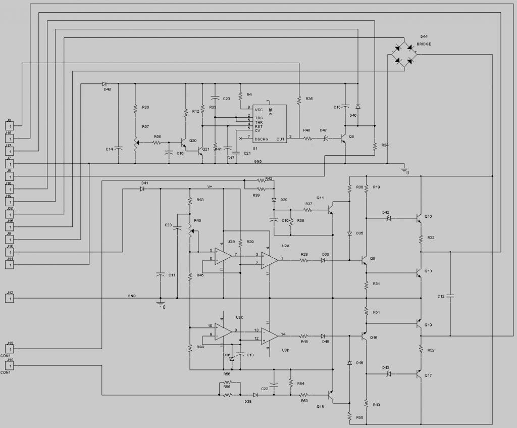

                      "Trong sơ đồ mạch điều khiển ổn áp của Lioa này không dùng công tắc hành trình giới hạn chổi than mà thay vào đó là dùng linh kiện điện tử. Khi điện áp vượt quá 240VAC dòng qua điot D5 qua phân áp làm T1A thông mạnh khiến cho dòng qua D7 vào chân 6 (chân 6 lúc này đang có điện áp khoảng 12VDC) của IC BA6209 giảm đến 0 làm cho động cơ ngừng quay" Nhưng em thấy vô lí quá là khi T1 thông thì D7 ngược rồi làm sao có chuyện làm cho dòng vào chân 6 giảm được?
                      Mong các bác chỉ giáo chỗ sai giúp và cách khắc phục, em đang làm đồ án tốt nghiệp phần này!
                      Cảm ơn nhiều!
                      • #41
                        Giống như vậy khi điện áp vào giảm dưới 90VAC sơ đồ mạch giống hệt với 240V cả về linh kiện. "Khi địên áp vào nhỏ hơn 90VAC thì T2 bị khoá khiến cho dòng qua D8 vào chân 5 của BA 6209 tăng đến giá trị cản thiết làm cho động cơ ngừng quay". Làm sao lại hoạt động được nhỉ?

                          • #43
                            Có sơ đồ gì hay post lên cho em tham khảo với bác, đầu tháng 6 em phải bảo vệ đồ án rùi!
                            • #44
                              Cảm ơn nhiều!
                              .........cái này nè, không dùng công tắc hành trình giới hạn chổi than mà thay vào đó là dùng linh kiện điện tử.......

                                Cho em góp ý
                                chào các bác e ko phải là dân điện tử.e cung chỉ biết qua về điện tử
                                E đã làm thử mạch lioa o trên diễn đàn e phát hiện ra một lỗi như sau
                                e thử chạy thì bình thường.nhưng e thử với điện áp thấp dưới 10v thi motor quay cùng chiều với điện áp cao.nó ko chịu tăng lên mà lại cứ giảm di.e ko biết do mạch sai hay do e lắp sai.co bác nào thử dum e với.e cảm ơn nhiều
