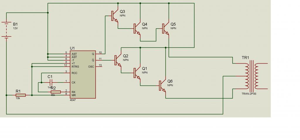

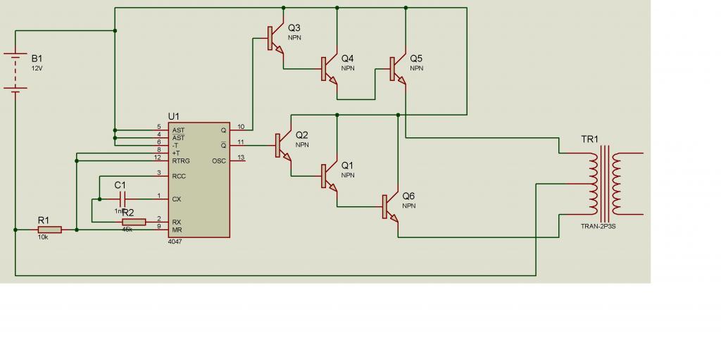

tình hình là em tìm trong diễn đàn thấy cái mạch kích điện dùng 4047 khá đơn giản nên em cũng lắp thử nhưng sao khi em cho kéo tải là cái đèn compact thì nó cứ nhấp nháy là sao nhỉ ? có ai biết làm thế nào để nó hết nhấp nháy không chỉ em với ?

bạn cần đưa sơ đồ mạch mà bạn đã làm lên cho anh em xem, mạch inverter đơn giản dùng CD4047 loại này thường rất dễ bị chết tran hoặc fet công suất nếu bạn cho chạy không rồi cắm tải ( có trường hợp không làm tải giả thì đã chết khi mới vừa khởi động) bạn cần cắm hết tải vào rồi mới cho khởi động
nhấp nháy có thể do tần số sai hoặc chết 1 bên công suấtKhoa học công nghệ mới là chìa khóa của sự phát triển!
bạn thử thay con tụ hóa 1u ( có phân cực dương tụ vào chân 1 ) và thay trở 4k7 ,Nguyên văn bởi conga2222 Xem bài viếtthanks hai bác em thấy bảo tần số của nó tính bằng T=4.4RC nên em lấy R=45k C=0.1u (em dung con 104) chắc là được chứ ?
nếu không được kiểm tra phần công suấtKhoa học công nghệ mới là chìa khóa của sự phát triển!
vâng để em thử xem saoNguyên văn bởi ladykiller Xem bài viếtbạn thử thay con tụ hóa 1u ( có phân cực dương tụ vào chân 1 ) và thay trở 4k7 ,
để khắc phục hiện tượng chết do không tải bạn có thể mắc tải giả cho nó ( có thể là 1 bóng đèn 10W)Nguyên văn bởi conga2222 Xem bài viếtủa mà các bác cho em hỏi là tại sao dòng điện không tải nó lại lớn như vậy nhỉ ? em nghĩ là khi cho kéo tải thì dòng nó mới lớn thì tran nó mới chết được chứ ? sao nó lại chết ngay khi không kéo tải được ?

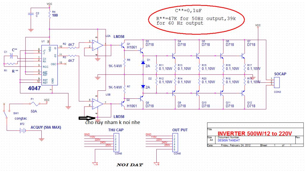

nên tìm hiểu mạch chạy bằng fet IRFz44 hay IRF3205 vừa gọn nhẹ do không phải mắc nhiều tầng khuếch đại công suất, vừa kinh tế do giá fet tương đương giá D718 nhưng chỉ cần 1 con cho mổi bên là đủKhoa học công nghệ mới là chìa khóa của sự phát triển!

hiện tượng tran dẫn bão hòa là sao bác giải thích kĩ hơn chút được không ? em gà con không biết gì bác giải thích kĩ hơn chút nha :xNguyên văn bởi tandat_dt21 Xem bài viếtthứ nhất bạn mắc darlington
thứ hai không có trở chân b nối mass-->tran bị dẫn bão hòa khi k tải--->bị đánh thủng
bạn làm theo sơ đồ này
[IMG][/IMG[ATTACH=CONFIG]41820[/ATTACH]
mà trong mạch này sao lại cần con opam lặp điện áp làm gì vậy bác ?Last edited by conga2222; 19-03-2012, 22:00.
nếu có tải tran sẽ đóng cắt như một khóa điện tử,dòng thay đổi liên tục nhanh chóng,trong trường hợp k tải vì mắc dalington nên hệ số kd dòng cao làm tran trôi dần về
bão hòa mà k quay lại dk do k có trở khống chế tức phân cực
còn oa ở đây mắc kd lặp tăng hệ số kd k=1,ur=uv.......SPKTNĐ////tandatvip@gmail.com...........
