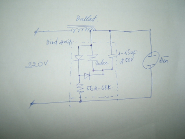

Mình có 1 mạch ignitor sử dụng sidac (mã k2400f23) nhưng hiện nay mình tìm mua nhưng không có. (Sơ đô mạch mình gửi kèm) vậy có thể thay thế con sidac trên bằng 1 triac + 1 diac khác được không và mạch của nó như thế nào nhờ các bạn giúp đở.
Cần giúp đở
Cách tạo sidac có trên diễn đàn Phần dưới là bài trả lời của Mod Nhathung1101 có gì bạn tham khảo thêm ở (tắc te" điện tử cho đèn ống ở trang Các mạch điện ứng dụng )
( À ra thế! Nếu vậy PT dùng Sidac bằng triac đi. Gợi ý nhé:
- Dùng 2 chuỗi zener 33V (mỗi dàn 8 con).
- Đấu nối tiếp 8 con zener 33V thành một chuỗi.
- Đấu 2 đầu K của 2 chuỗi đó lại với nhau.
- Đấu 1 đầu A của chuỗi đó với A1 của Triac. Đầu A còn lại đấu với G của Triac.
Tóm lại là đã có 1 con Sidac. Chắc là PT biết làm gì rồi chứ?
* Mọi việc sẽ đơn giản hơn nếu PT kiếm được Zener có áp dẫn cao hơn. Để khởi động đèn, cần sidac dẫn ở 250V=>270V.
* Cho dù dùng zener nối tiếp hàng chục con thì vẫn nhét vừa cái "vỏ" đó. Không biết lần này PT có hài lòng không nhỉ?
