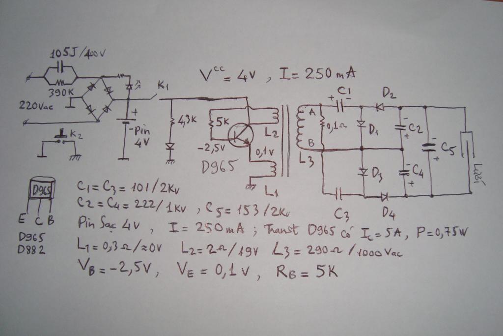

cắt bỏ pin cũ, nối thêm dây chỗ pin cũ, để dây ra ngoài ta phải dùng kiềm bẻ bớt nhựa một chút sao cho 2 dây ra là được, dùng keo 502 dán 2 dây vào nguồn (kìm giữ chặt vào phần kim loại của pin trước rồi mới nhỏ keo), rồi nối song song 2 dây ra ngoài để sạc bằng đồ sạc đa năng(hình con bọ, ra tiệm DTDĐ hỏi là biết ngay).
dùng keo 502 dán dính pin dô dợt muỗi, sau đó lại nhỏ thêm keo vào 2 bên khe tiếp xúc của pin & dợt, đợi 2-3 tiếng là cứng ngắc. Quấn thêm kẽm cho chắc ăn. 2 đầu dây để sạc phải cách xa nhau, tránh tiếp xúc gây chập. Các đầu kẽm nhọn cần phải bẻ quắp lại để an toàn không quẹt tay trầy xướt. Bỏ luôn chỗ sạc 220V bằng cách dán băng keo lại chỗ đó.
Sau khi làm xong, cây dợt sẽ xài khá là lâu à ! cỡ 1 tháng sạc 1 lần (có khi hơn)
