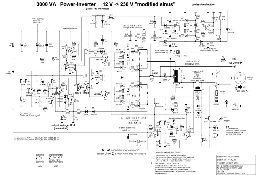

3000w-220v-inverter(corrected)
cai van đề mạch co đầu ra nap acquy thì minh chua suu tam duoc dau ban a.minh chi co may mach nay thuiAttached FilesLast edited by hoang_tuan; 14-05-2008, 04:58.

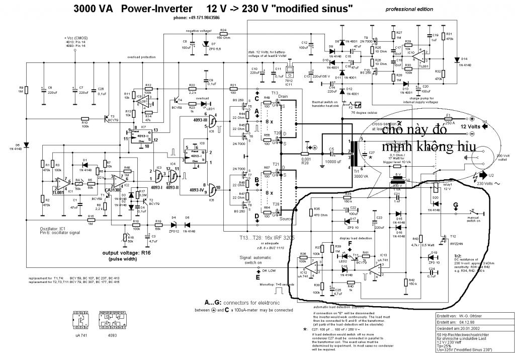

Nguyên văn bởi hoang_tuan Xem bài viếthom nay minh moi tim tren mang duoc mach cong suat 3000w post len cho moi nguoi cho y kien nhe.co mot so cho minh doc chang hiu j ca
Mình nhớ không nhầm thì mạch này mình đã thấy trên mạng họ còn cung cấp cho một phần mạch in, phần mạch in còn lại thì chúng ta phải tự làm lấy chổ 16 con FET có phải không bạn.
Mình cũng đang có ý định lắp một cái như thế này để dùng đó bạn, nhưng vướng vào việc quốn máy biến áp để cho được tải như yêu cầu./.
